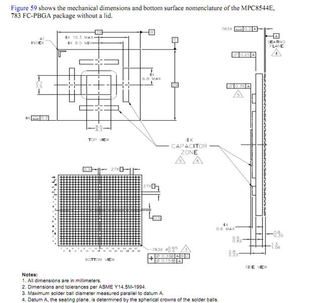

    Preciso fazer o reballing de um componente da RB800(para testes/conserto) e pretendo comprar um stencil universal de 0.6mm(ball size). Porém, não sei se conseguirei fazer o reballing com um stencil de 0.6, e de Heated Pitch1,0(devido a isto).
    Abaixo fica um print da parte mecanica do componente, encontrada em seu próprio datasheet.
    Se puderem ajudar, ficarei muito grata.
    Em anexo imagem.. para mais duvidas o componente é o MPC8544 800MH.

    Bom dia,
    Qual é a estação de solda/retrabalho que você está usando?
    Padrão Re: Reballing em RB800
    Bom dia,
    Bom dia,
    eu uso uma estação de ar-quente da TOYO(TS-850D).
    Bom dia,
    Será complicadíssimo fazer esse trabalho com uma estação de solda simples. Precisará de uma estação de retrabalho BGA.
    Bom dia,
    Acredito que não terei problema, fiz um curso de Reballing usando este tipo de equipamento em Campinas, e tenho bastante experiência com solda, devido a área que trabalho.
    Com certeza seria muito mais fácil com uma estação de retrabalho BGA, mas já que não tenho o jeito é improvisar.
    Se você conseguir me ajudar com relação a isso(sobre o stencil universal de 0.6) ficarei muito grata.
