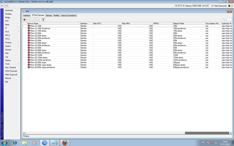

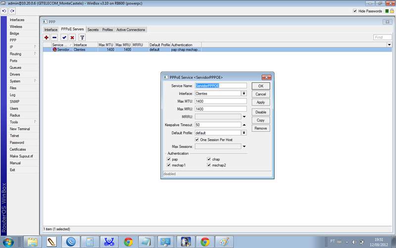

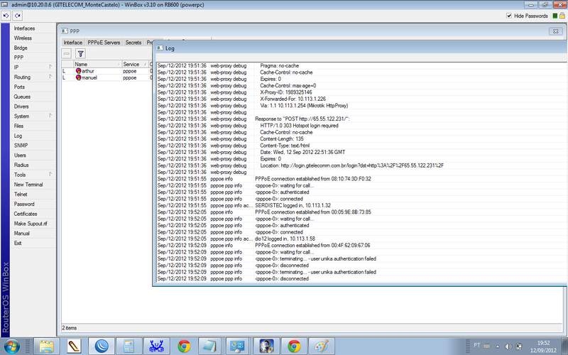

    Ola amigos estou com um problema no servidor pppoe
    De uns tempo para ca ele desconecta todos os usuarios e reconecta tudo de novo ,
    Ja criei e recriei o servidor fiz varios perfis correspondente a cada plano de velocidade
    Minha estrutura e esta
    Rb 600 em bridge > Servidor MK em baixo fazendo o controle e auttenticação
    segue imagem Clique na imagem para uma versão maior
Nome:	         server pppoe.jpg
Visualizações:	1287
Tamanho: 	119,2 KB
ID:      	17448Clique na imagem para uma versão maior

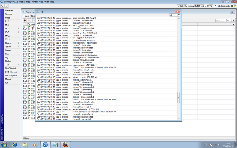

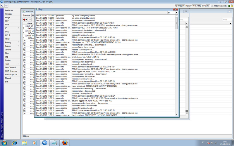

    De acordo com o log a desconexão foi solicitada pelo cliente.
    Padrão re: Servidor PPPoE desconectando usuários
    Sim concordo com vc porem em todos os clientes usamos nanostation (em modo roteado ) autenticando automaticamente e todos caem juntos ao mesmo tempo , isto é que me intriga e isto esta se tornando frequente .
    Qual é a interface que está respondendo no PPPoE Servers?

    Quanto a interface a que responde os clientes e a Inteface "Clientes"

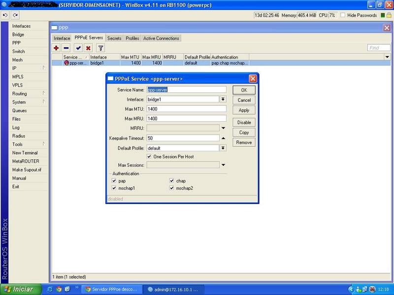

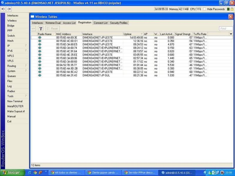

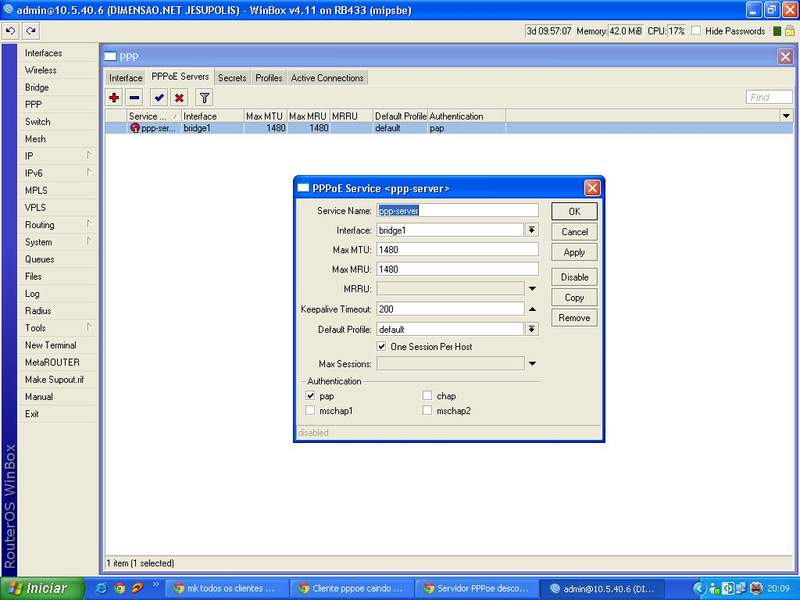

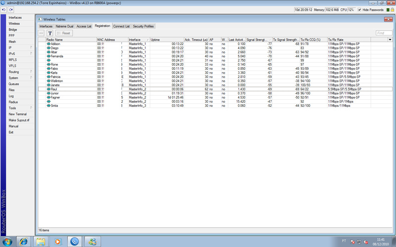

    ola amigos eu também estou o mesmo problema do nosso amigo philmaster do nada o servidor pppoe
    desconecta todos os clientes e conecta de novo dai vou em wireless registration os cliente tem ate 12 horas de
    conectado alguem mim ajuda segue as imagens com as configuração
Nome:	         ppp-server.jpg
Visualizações:	571
Tamanho: 	50,1 KB
ID:      	23513Clique na imagem para uma versão maior
Nome:	         wireless.jpg
Visualizações:	524
Tamanho: 	60,5 KB
ID:      	23514Clique na imagem para uma versão maior
Nome:	         ppp.jpg
Visualizações:	551
Tamanho: 	52,6 KB
    posta os LOG`s da RB pra gente...

    RESOLVIDO: Servidor PPPoe desconectando usuarios e recnectando do nada o que fazer
    Amigos finalmente consegui resolver o problema do pppoe server dos cliente caindo segue a foto em anexo. espero ter ajudadoClique na imagem para uma versão maior
Nome:	         RESOLVIDO Servidor PPPoe desconectando usuarios e recnectando do nada o que fazer.jpg
Visualizações:	1299
Tamanho: 	49,8 KB
    Citação Postado originalmente por dimensaonet Ver Post
Visualizações:	1299
Tamanho: 	49,8 KB
    Vou fazer essas alterações e volto pra postar o resultado.
    Obrigado!
    Abç

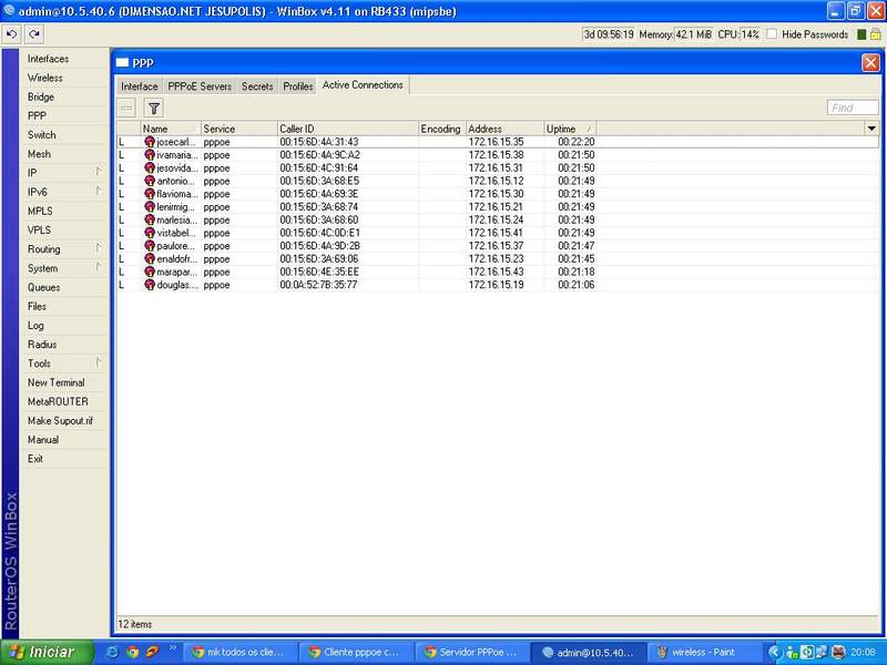

    Padrão Re: Servidor PPPoE desconectando usuários

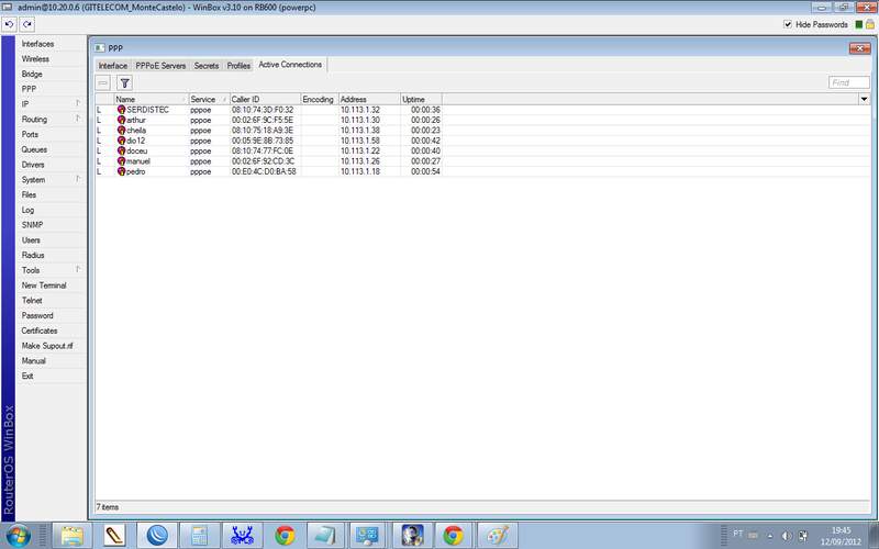

    Boa noite moçada, tow com esse mesmo problema no meu servidor, uso hotspot e tambem pppoe, já fazem 3 anos e nunca deu nenhum problema desses, porém hoje me deparei com a mesma situação, do nada, todos a conexao de todos os clientes caem, uso rb 600 com 04 cartoes r52 350mW, ligada direto na fonte, nao uso poe, a fonte é de24V 3a, e os clientes sao de cartoes diferentes, nao sei mais oq fazer. Os outros clientes que uzam hotspot estao ok, navegando beleza, porem esses que autenticam via pppoe (roteadores dos clientes) ta acontecendo isso.
    Uma coisa estranha que notei foi que assim q o cliente conecta, o UPTIME começa a contar de 50s (as vezes 40s, 1m, 20s, 1s) pra baixo, e depois começa a contar normal até que caem todas as conexões, as vezes 1 minuto depois de conectado, as vezes 20s, ta muito estranho.
    Alguem me de uma luz, desde já agradeço a todos.
Nome:	         01.jpg
Visualizações:	482
Tamanho: 	34,9 KB
ID:      	38706Clique na imagem para uma versão maior
Nome:	         02.jpg
Visualizações:	379
Tamanho: 	32,7 KB
ID:      	38707Clique na imagem para uma versão maior
Nome:	         03.jpg
Visualizações:	461
Tamanho: 	59,2 KB
