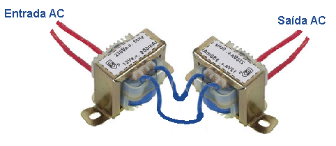

    Mas se quer mesmo usar trafo isolador, seria só comprar digamos 2 transformadores comerciais de no mínimo uns 20VA, tipo esse:
    Cinestec Componentes Eletr
    E ligar os 2 secundarios, fazendo assim:
    Mark 4 - Isolation
    Se não entender esquemas elétricos vejamos o que o Paint gera:
Nome:	         imagem.PNG
Visualizações:	834
Tamanho: 	73,1 KB
    (Não se baseie no trafo dos desenhos, falei pra escolher algum trafo de uns 20VA ou mais, mesmo uma fonte chaveada gastando só 7W (Em media), e tendo fator de potencia em torno de 0,8, melhor não arriscar e gastar uns R$ 2 ou 3 a mais por trafo e não usar modelos de 12V 1A)
    Isso é um trafo isolador? Sim, isolamento duplo.
    Um isolador irá acabar com seu problema de lan queimada? Não, não irá.
    Isso é melhor que os modulos comerciais prontos? Por essa diferença de preço é obvio que tem muita diferença, vide:
    Micro Office - MODULO ISOLADOR G3 300VA MICROSOL
    Com um preço 300% mais caro não tem como ser igual...
