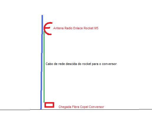

    Padrão Re: Cabo UTP furukawa
    Ai pessoal estou com o seguinte problema, tenho um rádio enlace de 35km onde trago um link de 11mbps, no ponto onde recebo esse link tenho uma torre onde fica a antena que faz o ptp para minha cidade e do conversos da fibra até a antena tem 55 metros de cabo de rede, porém é de uma marca capeta no inico funcionou pq nao usava mais do que 5 megas, mas agora estou usando 9 a 10 e tá acontecendo de perder pacote entre o radio q me envia o sinal com o conversor de fribra da copel, já pensei em trocar este cabo de rede e colocar fibra mas é caro será que seu eu usar um cabo furukawa ira resolver meu problema.
    Citação Postado originalmente por elielton Ver Post
    Seguinte, se o teu cabo está bom não seria os 50 metros que iria fazer perder pacote, pois o cabo ou passa sinal ou não, mas pra desencargo experimenta trocar os conectores, pois as vezes conectores de marca "capeta" , rs.. podem oxidar. Faça o teste e poste ai pra gente. Diganos que rádio está usando no final desse cabo, assim vai ficar mais fácil te orientar.
    Amigo faça a troca das ponteiras pra desencargo de consciencia, e sai barato pra testar, mas é quase certeza que o problema não está no cabo.
    Pelo que entendi a voce recebe fibra da copel e do conversor sobe direto pra tua rb450.
    Voce está fazendo o teste de ping na outra ponta do pto a pto? Se sim com certeza o problema está na teu pto a pto.
    Onde voce recebe a fibra ela vai pra alguma Hub/Swith, ou vai direto pra RB. se for possível conecte mais um cabo no equipamento que recebe a fibra e faça um ping pra testar.
    Se não perder ping então o prblema está na outra ponta. faça o mesmo teste direto do equipamento.
    Quer coisa poste pra gente. Abraços e boa sorte.
    Ai pessoa fiz um desenho ilustrando a minha situação, o problema esta no cabo q desce do rocket m5 para o conversor de fibra da copel, este cabo tem 55mtsClique na imagem para uma versão maior
    Acontece que alem dos conectores cabos influenciam mto, pois não é bem assim ou manda ou não manda, existe sim perda de pacotes, atenuancias entre outros fatores, indico CAT6A da Siemon para externo..
