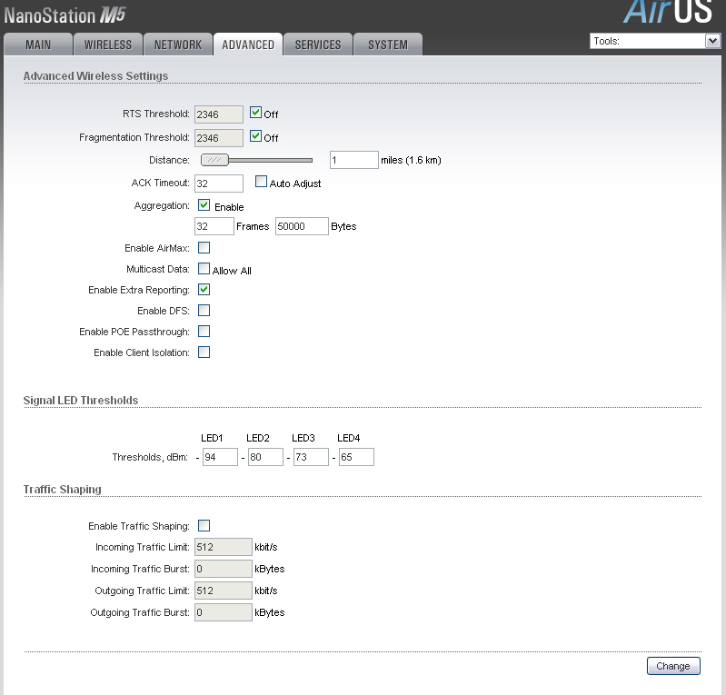

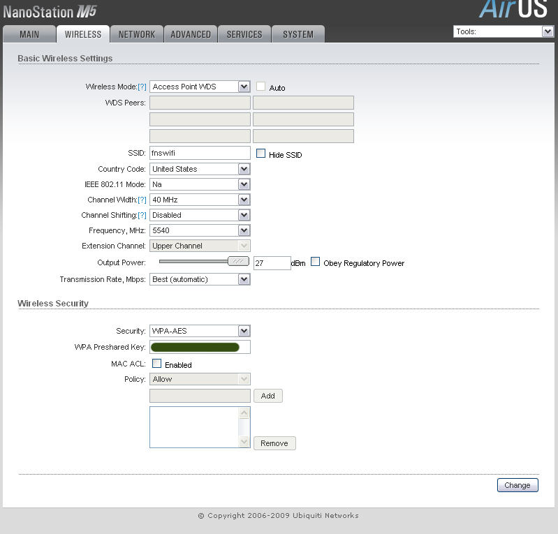

    Bom Galera, estou com a seguinte duvida.

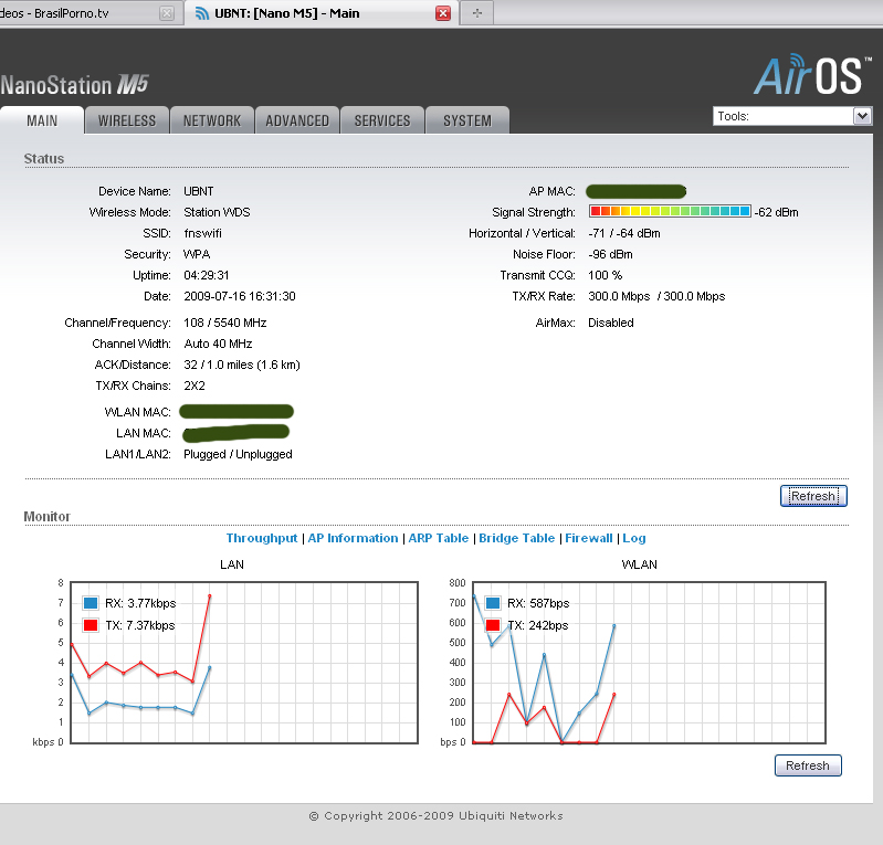

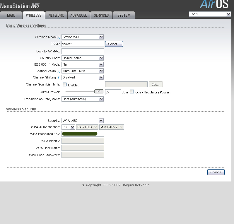

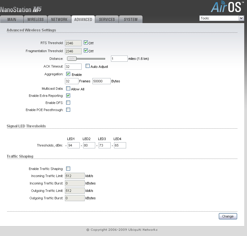

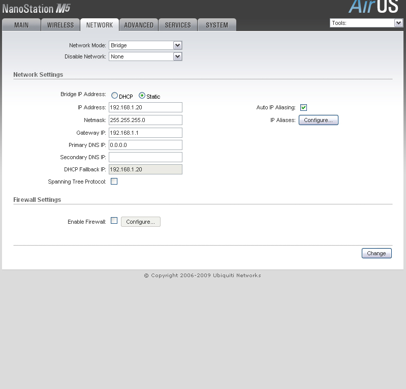

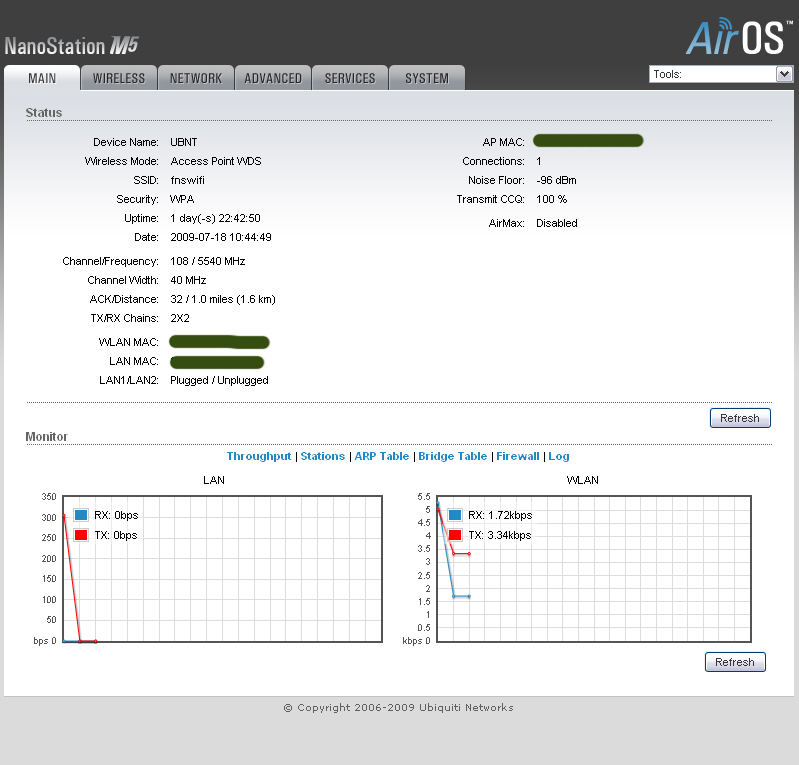

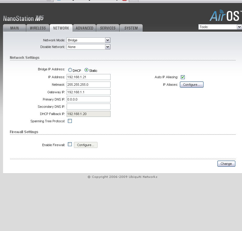

    Comprei um par de nanostation M5, e configurei na doida mesmo, em teste em bancadas, ele passou 100mb tranqüilo, daí decidi colocar ele pra funcionar, o meu intuito é que, como não chega internet banda larga acima de 2mb aki onde moro decidi colocar na casa da minha tia a 1600m e jogar aki pra casa, depois de instalado vi que a internet estava quase filé, na hora de fazer download ela eh uma bala, a velocidade contratada eh 35mb GVT, e aki esta dando 3800k fácil fácil, so que pra abrir pagina esta parecendo net discada.... uahauhuahuah algumas ela abre radido outra as imagens ficam no lag arretado...
    Vou postar a minha configuração e veja onde posse ter errado...
    Os ping estão dando 1 a 2 ms
    Link com as fotos
    ImageShack -
    As 4 primeiras fotos são so nano que esta jogando, ele esta como ap+wds e as outras 4 são do que esta recebendo o sinal, esse esta como wds...
    E outra duvida como faço pra saber o Troughput???
    Qualquer ajuda eh valida!!!!

    Padrão Opção desmarcada????
    Na foto 4 de 8 tem uma opção lá ENABLE AIRMAX [ ], ela não seria para ativar o protocolo AIRMAX que melhoraria o desempenho de envio e recebimento <> ???
    Só estou perguntando pois não tive o prazer ainda de usar os Nano5 M ....
    Citação Postado originalmente por ivangalves Ver Post
    Eu tb não sei.... mas quando fiz teste na bancada, a taxa ficou melhor com ele desabilitado....
    Vamos esperar alguem que seja safro pra nos ajudar.... mas ja valeu a dica....
    Amigo tenta também travar os MACs de um do outro, desativar o scan de canais, no station coloca pra buscar apenas o que vc está utilizando no ap, tenta baixar a potência tb, 27dBm para uns 20dBm e verifica o nível de sinal.
    Bacana essa versão do AirOS, ainda nao tinha visto.
    Eh amigo pela distancia que você está com certeza a potencia esta mais do que exagerada.
    20Dbm esta ótimo mesmo para este PTP.
    Se possivel faça alguns testes de troughput trocando os canais.
    Padrão Seguranca WPA
    Seguinte, essa versao de firmware estava com problema na segurança wpa/wpa2, faça 2 testes, 1º desative a segurança, caso nao resolva atualize para este firmware aqui AirOS V5.1-RC3 Released 12/22/09 - Ubiquiti Networks Forum . Outra coisa ative o airmax sim, no testes de bancada o desempenho é diferente mesmo. Caso nao resolva contrate outro provedor, rsrsrs. pq ai com certeza é problema na net... testa la e manda os resultados ai pra gente.
    Citação Postado originalmente por shark82 Ver Post
    Baxei o nivel pra 20 dbm, dai o sinal strength ficou em 75 dbm, dai atualizei os nanos e ficou quanse a mesma coisa.... ja mudei de canal e tudo... mas na hora de fazer download fica filé... bate 35mb certinho

    Agora que fui reparar nas imagens das configs dos M5 do amigo e acho o seguinte:
    Pelas configs ele tá fazendo uma bridge tranparent ou ao menos tentando certo?!
    Do jeito q tá, apesar dele ter colocado um em AP WDS e outro em CLIENT WDS os mesmos NÃO estão se comunicando em WDS pois faltou ele especificar o MAC do CLIENT WDS na lista do AP WDS na 2a imagem se não me engano.
    E lembrando, deste modo bridge transparent usando corretamente o WDS chegará o MAC da sua máquina q está testando o PtP na ponta do link!
    Testa aí setando corretamente a config WDS e do PC q está testando o link por esse PtP.

    OLÁ kryseck teoricamente não há necessidade de travar o mac, a gente só trava por uma questão maior de segurança, mas no caso dos nano se vc deixar sem travar o mac da outra ponta nem da nada não, sei pq aqui ja usei dessa forma.

    Ve só, o mac já foi cadastrado, nessa versão depois que vc cadastra ele some do menu, ele num fica mostrando os mac que estão cadastrado não... quanto a passar o mac ele esta passando o mac da minha máquina....
    aki esta funcionando trankilo, so acho que pela distancia ser de 1.6km deveria ser melhor o desempenho... assim que tiver um tempinho a mais eu posto as imagens do novo fw 5.1,
    agora estou com o seguinte problema...
    Tipo aki o link eh GVT, um dos dns dela eh 200.175.5.139, dai eu mando ele ficar pingando esse ip, depois de alguns minutos o msn cai e alguns downloads travam, ai eu vou conferir se teve alguma perca de pacotes mas num tem nenhum pacote perdido..... o que vc acha disso?????
