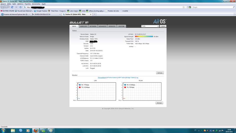

    Fiz esse enlace hj de manhã, tem aproximadamente 4KM. Tem uma antena de disco de 17 e um bulletm5 em cada ponta !
    no teste de throughput deu 28Mbs. Tenho chegado ao consumo máximo dos clientes de 7Mbs no horário de pico !

Nome:	         centro_sc.jpg
Visualizações:	145
Tamanho: 	25,3 KB
ID:      	25080 Esqueci de enviar a imagem do link .... Da uma olhada !
