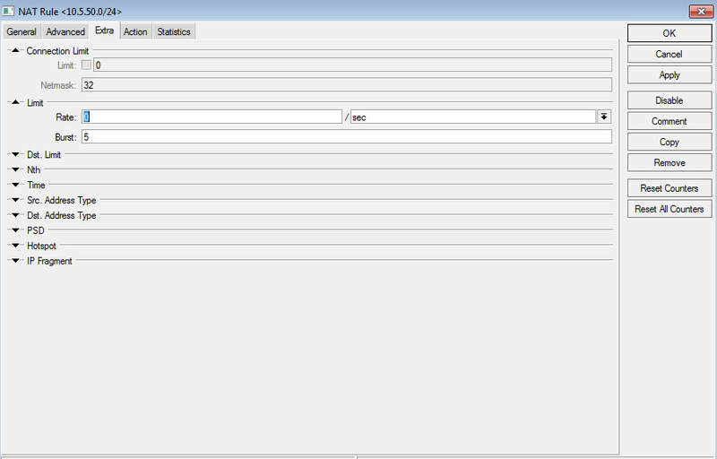

    Vai em ip >>>> Firewall >>>> Nat >>>>
    Ai vai ter uma regra de "masquerade" abre va em extra( acho que e a terceira opção) ai vai ter conection limit, geralmente fica em 100 o que ja e mais do que suficiente...
    Padrão Re: Alguns sites nao abrem no hotspot (google e derivados) em determinados momentos do dia
    opa
    tava em 32, vo alterar p/ 100 mas a opção ta trancada nao consigo mudar
Nome:	         nat.jpg
Visualizações:	364
Tamanho: 	32,4 KB
    ta assim
    Na verdade o limit esta 0, Não vai ser o seu caso o limite 0 é o default .. O problema nao vai ser esse ...
