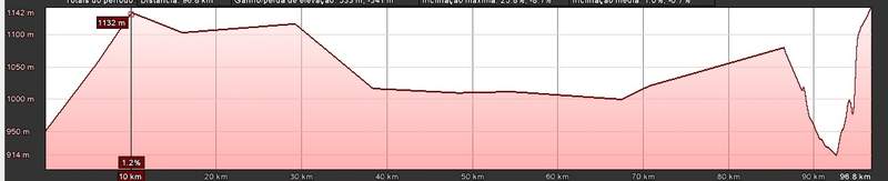

    Realmente, como o amigo disse acima, sem repetição é impossivel fechar esse enlace, no ponto A a elevação do terreno é de 1143 metros e no ponto B é de 767 metros e pra piorar a situação, tem vários morros com mais de 1100 metros de elevação, então no caso vc precisa de pelo mais um ponto para repetição.
    Pelo google earth mostra que apenas um pt de repetição seria sufuciente, mas usando o Radio Woeks, seriam necessarios pelo menos dois pontos de rrepetição.
    Vai um anexo com o perfil de elevação do terreno traçado pelo google earth
