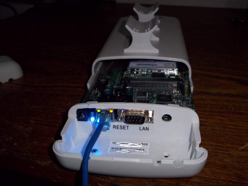

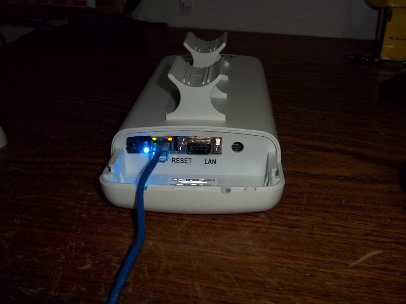

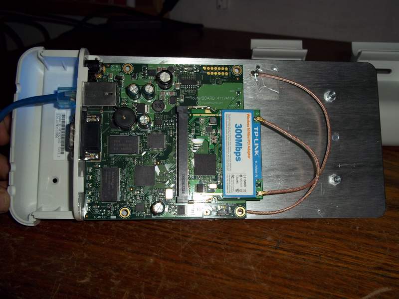

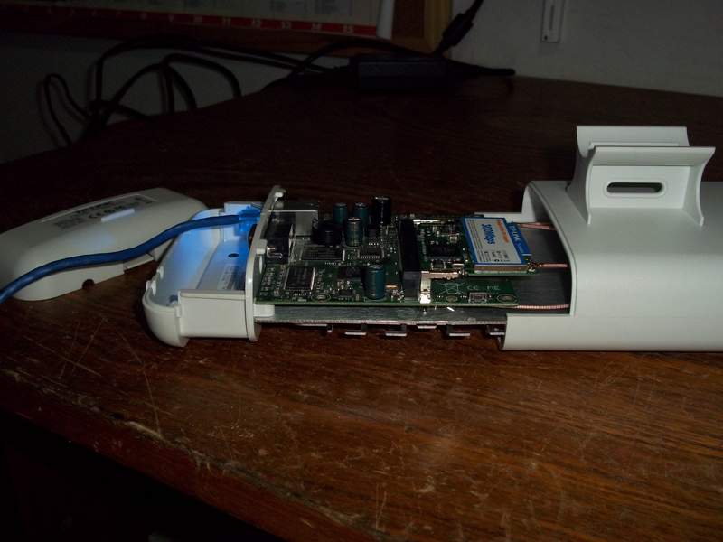

    Padrão Nova antena Nanostation rb411 tplink Modifiqueichon
    Ora a mikrotik não fez um nanostation eu fiquei triste e fiz um pra min, vendo ali um tplink TL-WA5210G no canto logo imaginei esse negocio da um bom nanostation com rb 411/a/h/r fui inventar de desmontar o danado e por uma rb 411 nele, e não e que ficou bom a antena deu um ganho bom que eu fiquei ate bobo e se eu percebi bem e so vc modificar no cartão antena a ou b que ele muda a polaridade pois essa antena cada conector parece representar uma polaridade. Vai ai umas fotos

    Fica ai a dica mikrotik pra vc fazerem um nanostation decente com rb 411/a/r/h pois veja que beleza rb não queima tão facil como nano,vc pode trocar o cartão por outro a hora que quiser e se queimar a rb e so colocar outra que vc aproveita a antena e o case. :-)

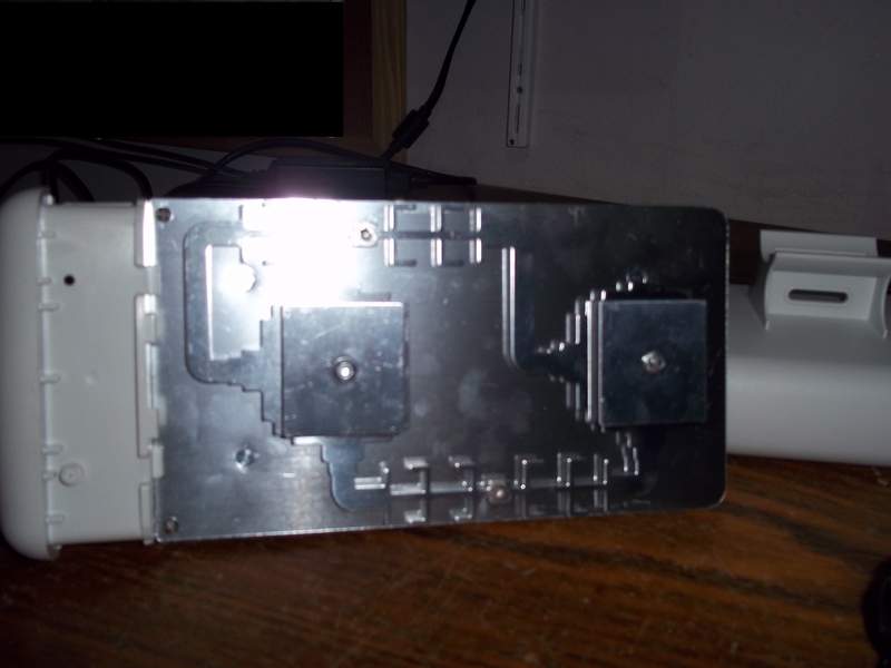

    Padrão Re: Nova antena Nanostation rb411 tplink Modifiqueichon
    valeu
    ai vai uma foto da antena para vcs verem como parece facil copiar en algum lugar que fazem peças em chapa de aluminio
