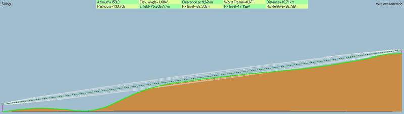

    neste primeiro ponto coloquei o ponto da torre principal:
    vou mandar a imagem do radio mobile pra vcs avaliarem.Clique na imagem para uma versão maior

    Aparentemente tá tendo obstrução na zona de fresnel...Deixa eu tentar advinhar: O Upload tá comprometido no lado AP correto?

    Cool Re: Problemas com enlace de 20Km
    Citação Postado originalmente por Thiagotelecom Ver Post
Nome:	         Path2.jpg
Visualizações:	297
Tamanho: 	10,2 KB
    Ponto A: 6º38'43.5"S
    051º58'47,9"O
    com torre de 21 Metros
    Ponto B: 6º38'43.5"S
    051º58'47.19"O
    com torre de 50 Metros
    Olá amigo,
    a linha de fresnel esta muito obstruida...
    talvez se vc aumentar a torre de 21m..
    ou se não colocar uma repetidora no meio do caminho ... já resolveria ...
    ai nem vai prescizar desses 50 Metros no ponto B...
    derrepende pega 30 metros da torre B e faz uma Repetidora no meio do caminho hehe
    ;D
    abraços
