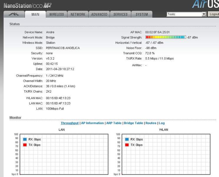

    Bom pessoal comprei 10 nanostation loco m2 e estou repassando para meus clientes novos, mais estou tendo alguma dificuldade em certos clientes em outros fica muito bom. Meu problema maior é o seguinte no cliente quando instalo acho o sinal da torre muito bem em cerca de -60 -65 até ai blz, mais quando vou navegar fica bem lento e travando, verifico que no mikrotik na aba registration o mesmo me mostra sinal de -78 -80... Queria saber se há algum motivo desta diferença tão grande, será alguma opção ou algo do tipo? segue print do usuario registrado.

    sim, existe uma diferenca
    o sinal mostrado no nano é referente ao nivel de sinal que esta chegando da torre mikrotik...
    em outras palavras, o sinal que a torre esta emitindo esta chegando ao cliente com nivel -60 -65.
    mas existe o contrario, o sinal que o cliente emiti.
    ele esta chegando fraco na torre... por isso o mikrotik registra sinal -78 -80
    solucao, trocaro nano por uma antena de maior ganho ou aumentar a potencia do transmissor.
    mas tem que tomar cuidado com o regulamento, se a cidade tiver mais de 500 mil habitantes somente é permitido a potencia EIRP de ate 400 mw (24 dBm)

    Bom, estou comprando este Mês um bullet hp para colocar no lugar da placa que estou usando no mikrotik, outra coisa vejo o cliente novagando e tudo mais, pingo o nano dele a 3 2ms picos de 20ms... mais para abrir a pagina de configuracao do radio é uma demora lascada nao abre direito, o que pode ser? Segue status do nano cliente...

    Estes Nanostation nao tem a opcao de ajustar o modo da antena é automatico, o ack está fico em 40 na torre... este cliente esta a uns 600m e esta horrivel...
    Padrão Re: Sinal Mikrotik vs Nanostation
    Observe ali o campo TX/RX Rate, veja que ele esta 5.5 Mbps / 11.0 Mbps
    ou seja, ele esta enviando (TX - Transmissor) com 5.5 Mbps, em outras palavras, o sinal esta chegando fraco na Torre.
    por outro lado, ele esta recebendo (RX) com 11.0 Mbps, significa que o sinal da torre esta chegando forte.
    lembre-se que no wireless sao duas vias
    o sinal que o cliente envia >>>> para a torre
    o sinal que o cliente recebe <<<<< da torre
    De qualquer forma, o ACK deve ser ajustado em todos os clientes para o ACK do cliente mais distante.
    Vamos supor que seu cliente mais distante esteja a 2km e tenha o ack 50 (exemplo)
    logo, todo os clientes, nao importa a distancia, tem que ter esse mesmo ACK.

    Para resumir e ajudar DEFINITIVAMENTE o colega peritinaicos definitivamente o problema é que vc está misturando as linhas de produtos, ou seja vc esta usando a Linha M (Nano Loco M2) com uma linga a/b/g, atente para o fato que a Linha M só funciona legal com a Linha M !
    Se vc tivesse usado NanoStation2 ou Nano LOCO 2, estaria funcionando tudo 100%.
    Como vc pretende atualizar sua torre coloque Bullet M2.
    Mas atente para o fato que os clientes b/g convencionais terão o mesmo problema.
    Então para resolver até trocar tudo por M mantenha os dois sistemas funcionando.
    Ou então mantenha a sua torre em b/g com BULLET 2 HP e seus clientes com kits convencionais e NanoStation 2.
    Ou ainda manantenha a sua torre em M com BULLET M 2 e seus clientes com Nano M2.
    Espero que tenha ficado tudo mais claro pra você e para todos que tenham o mesmo problema.

    Bom amigos acredito que o nano m2 ficaria muito melhor se na torre estivesse mandando em N, mais por outro lado tenho outros 7 clientes com o mesmo nanostation loco M2 em distancia maior e funciona que é um beleza... Minha dúvida maior mesmo é quando o que mostra dentro do software do nano -65 e na torre com mikrotik -80... Outra coisa mesmo eu setando na minha torre o ACK em 40 tenho que setar nos clientes em 40 tbm?
    Citação Postado originalmente por peritinaicos Ver Post
    sim, ficaria melhor pois trabalhariam todos com o mesmo protocolo, podendo passar mais banda
    mas independente do potocolo, o problema ai esta no sinal irradiado.
    sobre o ack, tem que calcular o maior ack (do cliente mais distante) e setar o ack em todos (independente se esta perto ou nao)
