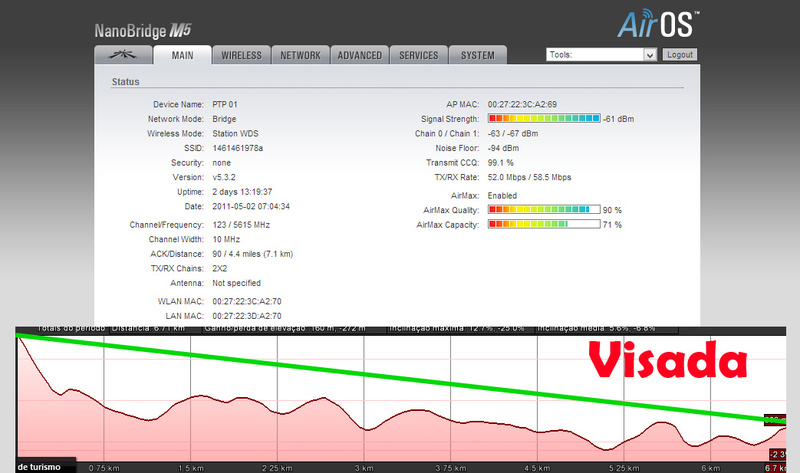

    Não consegui fechar o meu, alguma dica?
    PTP de 7 Km link 50 MEGAS
    visada 100%
    Sinal -61
    CCQ 99.1%
    TX/RX 52/58
    Sinal Ruído -94
    10Mhz
    2 NanoBridge ( já tentei todas as potências, todos os canais e a melhor largura foi a de 10Mhz)
    só passa 9 MEGAS
Nome:	         gg2.jpg
Visualizações:	1578
Tamanho: 	129,1 KB

    especifica o ganho da antena irmão na aba wireless pra ver se ajuda no enlace visualizei q não ta especificado

    Faz como o amigo acima falo, especifique a antena.
    tente tambem ack deixar manual e colocar a distancia por lá, tente diminuir um pouco a potencia do radio e subir a banda para pelo menos 20 mhz
