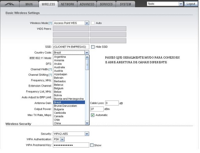

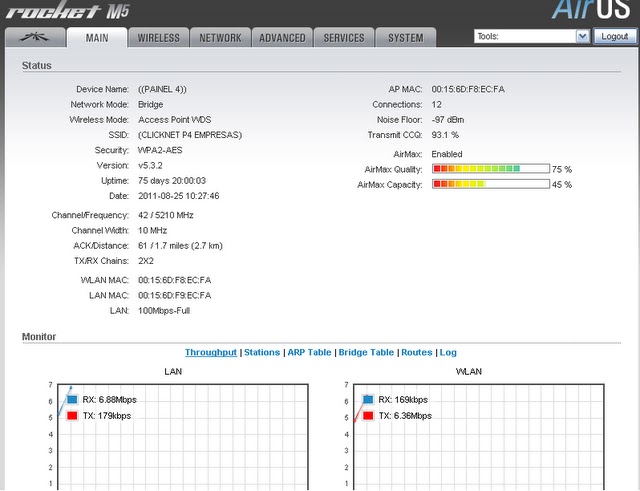

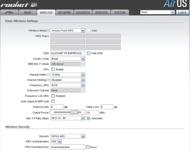

    Aqui na empresa, todo nossa rede é mesclada com 2.4 Ghz, que serve para clientes que querem migrar para nossa empresa e ja possuem equipamentos de outras empresa e 5.8 Ghz que é para clientes nossos.
    Usamos rocket M5 para transmissao e nano loco M5 para recepção dos clientes...
    O Menor plano é de 1 Mbps e temos varios clientes conectado aos paineis sendo que temos também varias empresas que usam 5Mbps e outros com 3Mbps.
    Ago que percebi é que a conexao fica ótima seu tudo for mimo e o desempenho do Rocket é melhor.
    outra coisa, uso os rockets todo com a largura de canal em 10 Mhtz, porque alem de sair da interferencia do 20 e 20/40 Mhtz, abro mais canais que ajudam a conexao, essa camada de 10 Mhtz nao passa mais que 36 Mbps mais qual é o cliente final que usaria isso.
    Outra coisa interessante, sobre a regiao, de vez em quando mudo mem sempre uso o Brasil, de vez em quando uso Germany ou Italy que abre canais novos e no cliente também faço a mudança da regiao.

    uma boa forma de ter 5.8 ..porem resalto apenas que usar outras regioes abrecanais que nao sao permitidos pela nossa legislação e se ouver uma denucia a tia ana pode vim e lacrar seu provedor ou aplicarmultas... ou seila o que masi ela quiser fazer.......rsrsrsrsr
    aconselho sempre seguir as normas.. afinal se todos seguissemos teriamos um mercado em 2.4 ainda plausivel de usar.

    Padrão Re: Rockt M5
