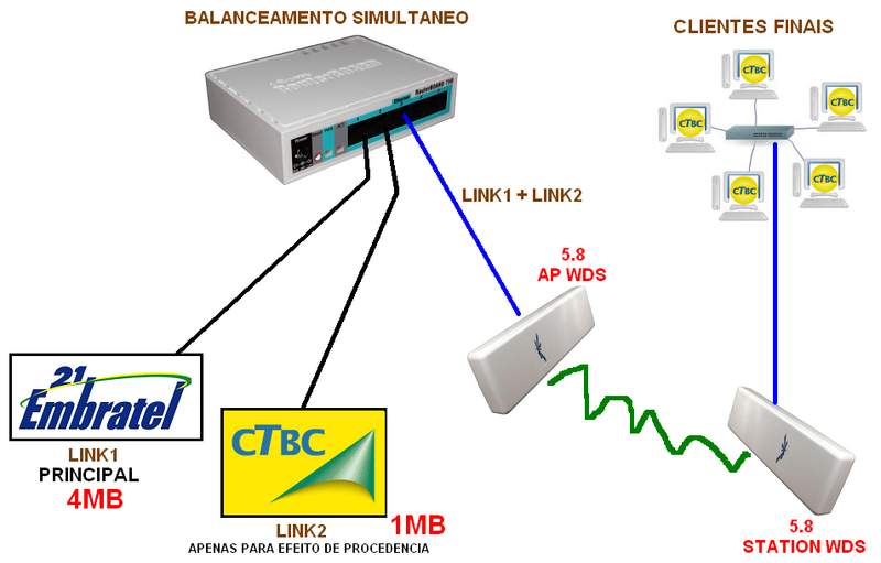

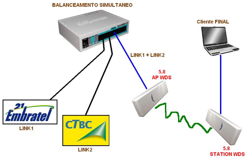

    Meu grande problema aqui é na vdd 2 coisas, a 1º é ter dois links na mesma RB750G sendo utilizados simultaneamente pelos usuarios de uma unica interface, ou seja, entro um link X na ether1 e um outro Y na ether2 e puxo um cabo de rede na ether3 para um switch e conecto o mesmo a varios computadores, o pro e que eu preciso que eles usem simultaneamente os dois links disponiveis na rb como um balanceamento de carga , nao preciso somalos por ex: 4mb + 1mb = 5mb , oq eu realmente preciso é que se eu tiver por ex 50 clientes com um unico link de 5megas este balanceamento suporte os mesmos 50 clientes identico como se fosse um unico de 5megas soque podendo ser 30 clientes em um link e 20 em outro , ou então 40 em um link e 10 no outro , desde que eu tenho no final uma capacidade com estes dois links onde um é de 1mega e o outro de 4megas identica a de um unico de 5megas na RB750G !!!!!!!
    Apos isso vem o MAIOR problema meu aki 2º, é a questão da IDENTIDADE deste link ou seja , sua PROCEDÊNCIA que sera EXIBIDA aos clientes finais !!!!
    O que eu quero explicar é assim , vamos supor que o meu link 1 é ADSL de 4megas e o meu link 2 seja dedicado de 1mega , eu precisava saber se é possivel eu estar com todos os clientes conectados usando os dois links paralelamente so que TODOS saindo com a mesma identificação de numero IP de internet e DNS REVERSO do LINK B !!!
    Sendo ainda mais claro, quando os clientes entrassem no site www. google .com.br e digitassem: QUAL É O MEU ENDEREÇO IP ?
    Logo entrariam em sites como www. meuip .datahouse . com .br/
    TODOS
    aparecessem com as informações do link dedicado que seria o " link B" de apenas 1mega.
    Foto do projeto resumidamente:

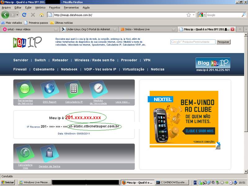

    Foto do numero de ip e dns reverso final (LINK B) deve ser igual a todos os clientes sempre:

    E por fim tem mais um detalhe amigos, alem de sair com estas informações no computador de todos os clientes finais se possivel gostaria tb de ter todas as informações deste mesmo link B quando os clientes derem o comando TRACERT no MSDOS deles !
    Ou seja , o cara digita lá no DOS dele: tracert www. terra .com.br , teria como passar as rotas todas do link B e nada do link A , ou seja realmente simular que NÃO exista nenhum link ADSL na rede mas sim SOMENTE o DEDICADO CTBC por ex ???????
    Mas se isto não tiver como não tem problema tb, pois o GRANDIOSO problema é os sites que identificam de onde vem a conexão e o numero de ip , estes sim é NECESSÁRIO que apareça SOMENTE as informações do LINK DEDICADO DA CTBC !!!

Nome:	         PROJETO DE REDE.jpg
