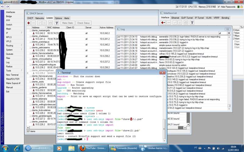

    Tenho uma rb450g com hotspot, e mk auth paralelo

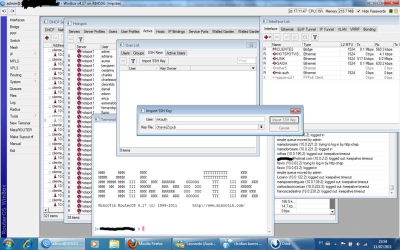

    Fiz um upgrade para a versao 5.5 do mk, ai começou a travar a rb, dai, fiz o downgrade pra 4.17, dai ficou normal, mas quando vou importar a chave ssh para funcionar o mk auth, tanto pelo winbox quanto pelo terminal da erro.
    [admin@XXX] > user ssh-keys import file="chave(2).pub"
    user: mkauth
    error - contact MikroTik support and send a supout file (2)
    vejam os print, voces podem me dar uma luz, ou me indicar o caminho das pedras

    grande leonardo,
    Ja tentou renomear esta chave(2).pup, ou até mesmo excluir a outra que ja esta vinculado ao user mkauth ?
    Padrão Re: ERRO> error - contact MikroTik support and send a supout file (2)
    amigo, nao sei dizer porque, mais da um erro no servico SSH depois de fazer a downgrade...
    para tirar a duvida, vai em IP/services/ e olha o SHH deve ta em vermelho... aqui tive esse problema tbm.. estou procurando como resolver, mais vou cabar atualizando novamente para 5.xxx
    antes vou ver depois se baixando 4.xxx completo e atualizando novamente com todos os pacotes se resolve.
    Olá a todos,
    Resolvi o problema atualizando via cabo serial
    agora esta tuuudo 100%
    obrigado a todos
