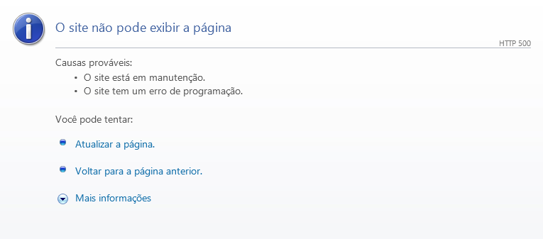

    Ao clicar no botão consultar o erro que aparece é o da imagem em anexo.
    Alguém poderia ajudar?
    Como em outros links abre normalmente, não acredito que possa ser problema no site. Imagine a dificuldade de dizer isso para o cliente, que já testou em várias outras conexões a abre normal.
    Agradeço quem puder ajudar.

    Padrão Re: Site do DataPrev não abre de jeito nenhum !
    Citação Postado originalmente por gustavo_marcon Ver Post
    Bom dia.
    Erros da série 500, conforme especificado no RFC2616[1], seção 10, subseção 10.5, são erros que acontecem do lado do servidor. Entretanto, você fez a mesma operação usando circuito de dados de outras operadoras, e o acesso/resposta ocorreu normalmente. Ao que parece, pode ter um proxy no meio do caminho, deformando a requisição HTTP, fazendo com que a resposta (response) gerada pelo servidor, seja também deformada.
    Na sua primeira mensagem, você comentou que desligou o redirecionamento para o ThunderCache. A pergunta é: A operadora que fornece seu circuito (aquele que apresenta problema) não está usando proxy?
    Só para lembrar, sites governamentais e bancários são, na maioria, quase totalidade, mal feitos, e ignoram as normas. Prova disso são os "Home Bankings", e monstruosidades como Conectividade Social, SisObras e outras bizarrices. São anomalias contornáveis, mas dão trabalho até descobrir alternativas ao problema.
    Em relação à imagem que você enviou, será de maior elucidação de você desabilitar as "mensagens amigáveis"[2] do navegador.
    Espero ter ajudado.
