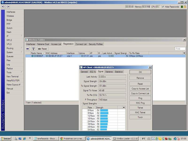

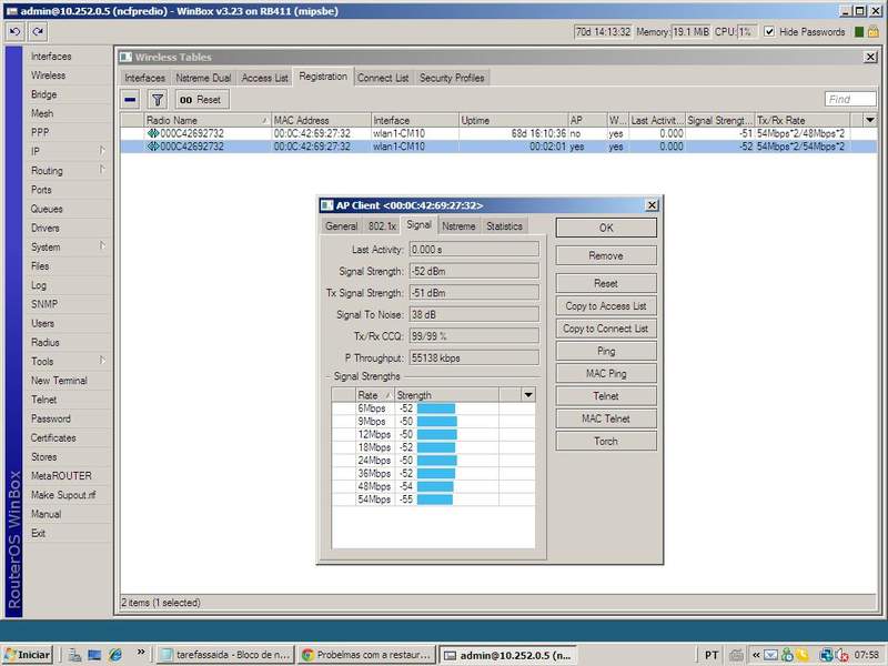

    Tenho um Ptp com 2 mks:
    ponto A:
    Rb 433 + R52H + hyperlink de 22dbi
    Ponto B:
    Rb411 + Cm10 + hyperlink de 22Dbi
    Estava tudo normal até que hoje os usuários da ponta B reclamaram do acesso remoto estar travando. fui verificar e vi que a latência estava em média 800ms com picos de 1000ms.
    O sinal estava em -52 mas o ptrhrougput estava em apenas 415 com picos de 3000kpbs e o CCQ com 18% somente.
    Quando ele fica abaixo de 15000kpbs já sei que tem algo errado. Alterei para vários canais e todos sem sucesso ficando até pior.
    Coloquei um canal que ninguém estava usando mas aí o registration marcava TX/Rx 6Mpbs/54Mpbs tb não é normal.
    A única salvação, foi colocar em modo turbo ai ficou 100%...mas o que acho estranho é ter que coloca em modo turbo nessa distância. O que pode ser?
    Agora ficou sinal -54, ptroughput de 55000kpbs mas numa distância de 2km isso não existe de ter que usar o turbo para ter banda e qualidade.

    Já verifiquei cartão e cabo...não é tanto que quando coloco em modo turbo resolve o problema como mostrei nas imagens. Não rodo nstreme nesse ptp.

    Posto na segunda. Mas o nestreme só tenho em outro ptp com 45km e cartões xr5. Nesse ponto não tenho e no wds estã como bridge e static
