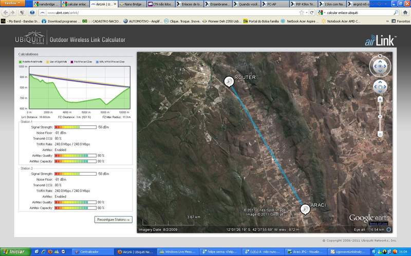

    Bem amigos preciso linkar um povoado aqui com 11km de distência e a verba é pouca para esse link, por isso pensei em:
    1- Nanobridge M5 22Db
    2- AirGrid M5 27Db
    Em uma ponta eu tenho uma torre de 14m e na outra uma de 06m... vejam:
Nome:	         Araci.jpg
Visualizações:	1001
Tamanho: 	36,2 KB
    Então de acordo com essa imagem oque os amigos me dizem?
    Lembrando que essa simulação ai esta com a nano...

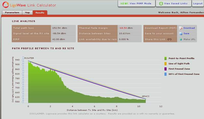

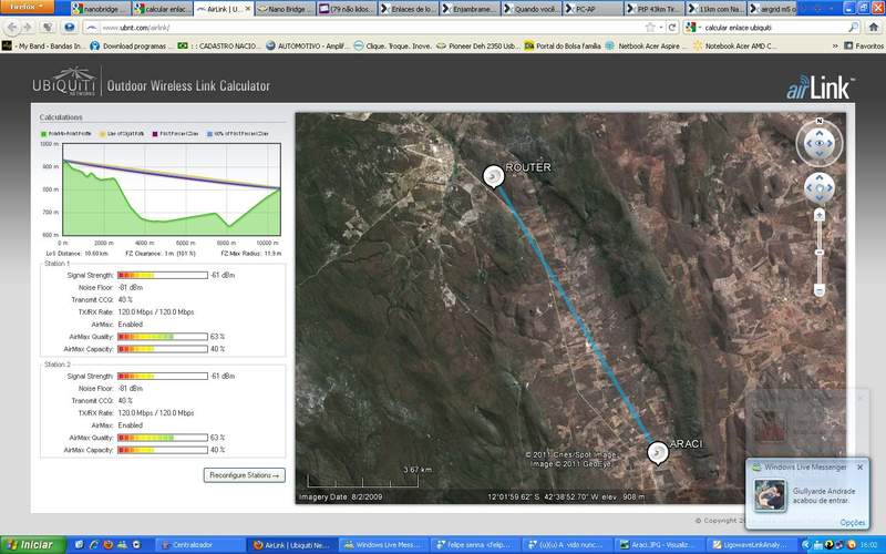

    Padrão re: 11 KM com NanoBridge M5 22 dBi ou AirGrid 27 dBi?
    Simulação feita pelo proprio site da UBNT vi que com a MB de 22db não vai rolar legal, fiquei na duvida sobre o de 25 ou a AirGride de 27db... Esse enlace passando 4mb full ta file.
    Vejam as imagens das simulações:
    NanoBridge-22DB

    NanoBridge-25DB
Nome:	         NanoBridge-25DB.jpg
Visualizações:	699
Tamanho: 	62,0 KB

    Caro redslack, eu tenho um PTP montado e funcionando com quase 15 km usando NanoBridge M5 22dBi, só que estou com visada perfeita do ponto, estou passando 15 a 22 MB nesse PTP (não preciso de tudo isso mas passa), eu não afinei o alinhamento pois estou trabalhando sozinho e fica dificil estar em cima das duas torres ao mesmo tempo pra regular, mas se fizer um alinhamento fino acredito que passe, se bem que sua zona de fresnel ta meio suja, só não entendi direito qual das imagens refere-se ao local que você está, pois o AirLink e o LigoWave estão dando elevação diferentes.

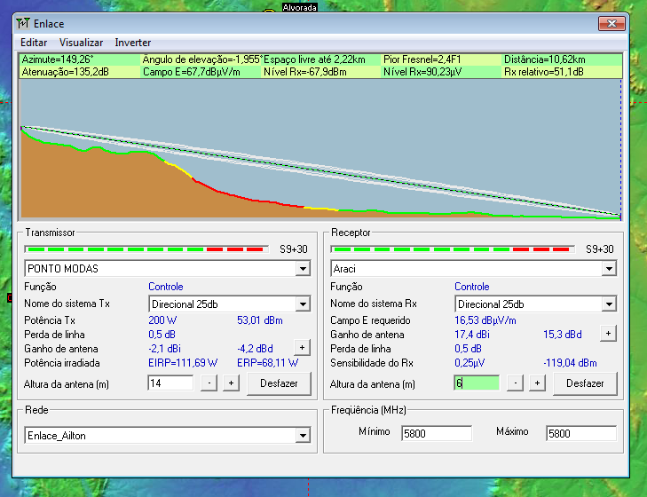

    fernandop, as coordenadas usanda nos dois programas foram as mesmas: ROUTER (ponto A) 12º 00' 23,2" S 042 36' 48,5" O ARACI (ponto B) 12º 05' 19,0" O 042º 33' 48,6" S werla, 5mb no maximo já ta de bom tamanho Farias, no momento é praticamente impossivel mexar nas torres, é tipo o caso usa com ta ou não usa, entendi? Então qual desses equipamentos é a melhor escolha? Ai vai uma screen agora do Radio Mobile

    Se as suas coordenadas estiverem corretas, com essas torres vc não vai conseguir fechar não, independente do equipamento utilizado, o resultado q obtive no earth dá como a visada totalmente obstruida.
