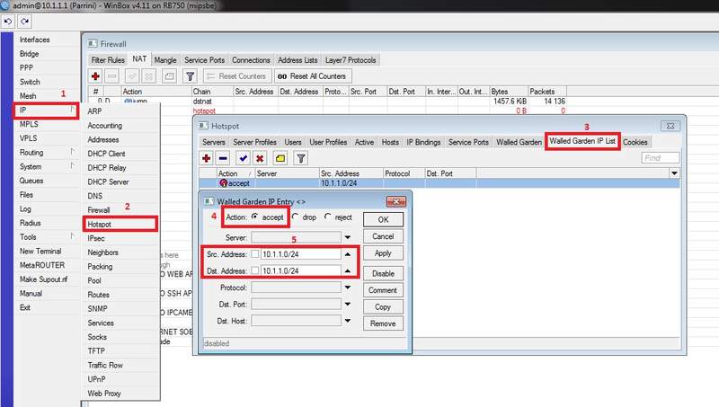

    Encontrei uma solução para o problema.
    Como uso hotspot também, tive que adicionar o ip da minha rede interna em "Walled Garden IP List". Segue a configuração realizada em anexo.
Nome:	         hotspot.jpg
Visualizações:	176
Tamanho: 	34,5 KB
    Valeu!

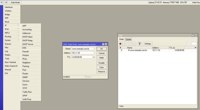

    vou te dar outra dica
    adicione esse ip no dns e coloque um nome
    ai internamente, voce podera acessar ele pelo nome...
    Padrão Re: Sem acesso a rede interna (RB 750)
    Amigo e que eu sou burro mesmo. Teria como dar um exemplo!!!! Dando um print..
    Desde ja agradeço...(Estrelinha pra ti)
    Citação Postado originalmente por maxibelo Ver Post
Nome:	         dnsname.jpg
Visualizações:	259
Tamanho: 	25,5 KB

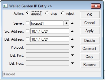

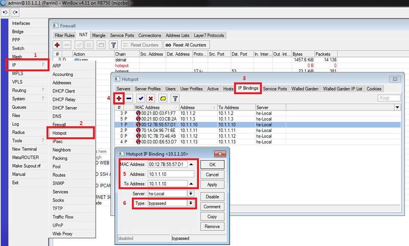

    Caro maxibelo,
    Eu estava sem acesso as cameras internamente, quando acessava o AP via WiFi. Para resolver o problema adicionei o edereço da rede em "Walled Garden IP List" e também coloquei as câmeras para "Bypassar" o hostspot. Para isso adicione o IP da câmera na aba IP Bindings em IP > Hotspot.
    Seguem os anexos do que foi realizado. Qualquer dúvida estamos aí.
Nome:	         walled_garden.jpg
Visualizações:	234
Tamanho: 	45,5 KB
ID:      	27175 Clique na imagem para uma versão maior
Nome:	         IP bindings.jpg
Visualizações:	176
Tamanho: 	53,6 KB
    Sds.
    Tiago Parrini.
