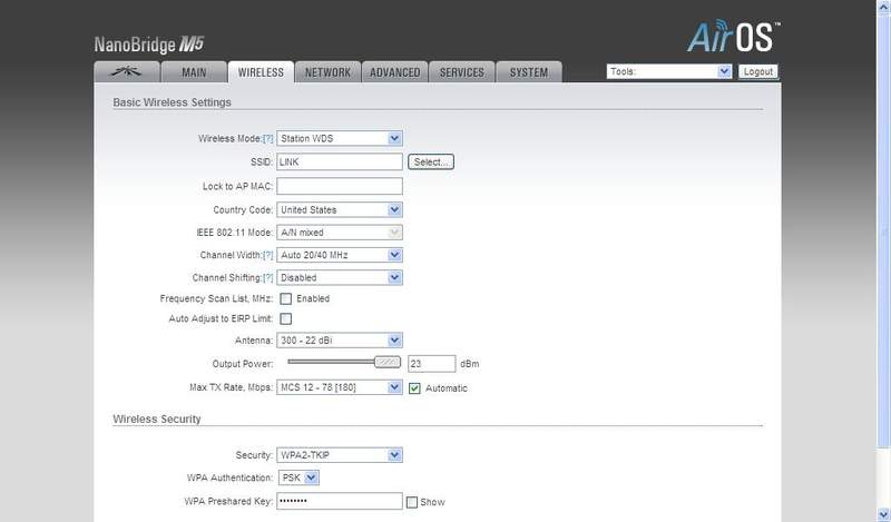

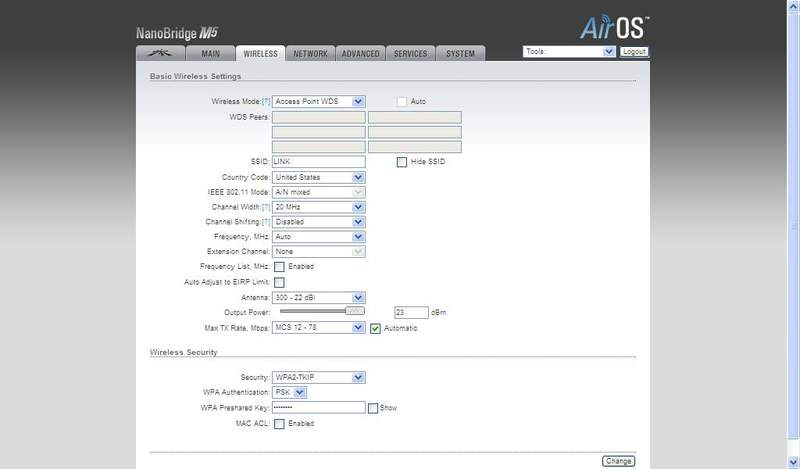

    Padrão Re: Configurando Radio Nano station 5 em Ponto a Ponto
    amigo, segue o print da minha configuração, espero que ajude
Nome:	         imagem2.jpg
Visualizações:	769
Tamanho: 	23,1 KB
ID:      	27063Clique na imagem para uma versão maior
Nome:	         imagem.jpg
Visualizações:	656
Tamanho: 	24,6 KB
