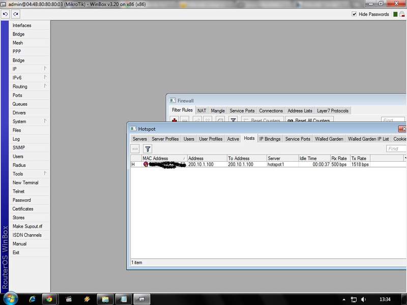

    em IP>HOTSPOT>HOSTS.. aparede o meu notebook, mais ele nao navega!!!
Nome:	         print mk.jpg
Visualizações:	216
Tamanho: 	38,7 KB
    nem sei o que fazer mais!!!

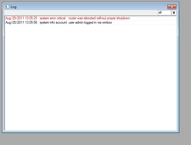

    Olá!!! Sim do terminal eu consigo pingar endereços de sites... entretanto ja consegui resolver o problema da navegação, colocando o ip e o gateway em NETWORKS no servidor DHCP. So que agora ta dando outro problema, que acredito ser pior que o primeiro!!! como falei anteriormente estou testando com meu notebook!!! minha antena ainda nao esta na torre. por alguns instantes tudo tava normal! ligava o note ele pegava o ip do DHCP e ao abrir o navegador ele aparecia a tela de login!!! Ate quando estava testando o controle de banda fiz a troca no usuario que eu criei de 600k/150k para 1000k/300k, quando desloguei e tentei logar dnovo meu mk deu shutdown!!! e toda vez que abro o navegador para fazer login ele desliga o mk... acredito que o hotspot esteja dando crach no mk!!! isso é possivel???
    no print abaixo a mensagem em vermelho aparece no LOG quando ele cai!!!
