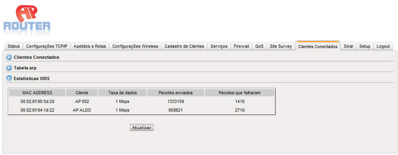

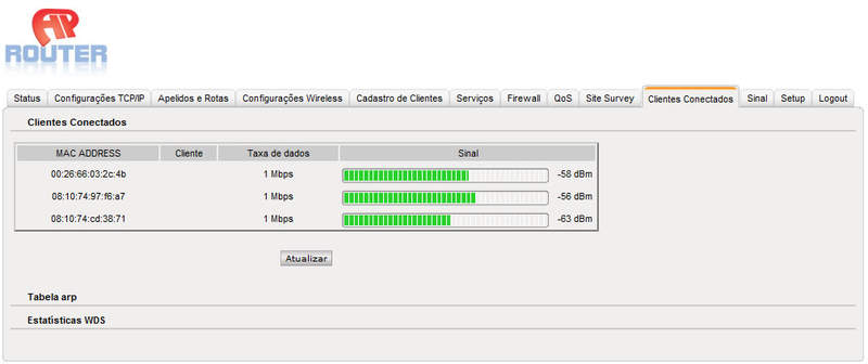

    Pessoal, estou com um problema, estou fazendo a manutenção em um equipamento de um amigo que tem um provedor em uma cidade próxima da minha, porem ele esta com um problemão no APRouter, derrepentemente do nada ele todo mundo vai a 1MB/s, sendo que ele está setado em b/g e todos os clientes estão com sinal bom, entrei em contato com o fabricante e nada pode me explicar só ficou enrolando para eu ver o isolamento, porem o isolamento está 100% ativo e funcional, e quando cai assim, fica todo mundo quase que inavegável não abre paginas ou abre bem leeeennnntoooo.., testando o ping, quando ele esta normal fica:
    1ms
    2ms
    1ms ...
    quando está com esse surto de loucura inexplicável fica:
    380ms
    750ms
    530ms...
    eu nunca me deparei com este problema, vocês fazem ideia do que seja?
    estou anexando imagens da tela do Firmware no exato momento de pane.

    oi, não tem como ser inteferencia, pois na área só tem ele, e outros aps são dele tambem, porem estão um pouco distantes e ainda em wds, e tambem os aps estão com bom sinal não seriam eles não, os clientes como você pode ver na captura, todos estão com bom sinal... o que será q é?

    Acho que isso tem cara de ma configuração dos radios , vc so esta pegando 1MB para toda a rede ,
    1 - Potencia que vc esta usando nos clientes ?
    2 - Antena que vc usa , isso influencia muito pois se for de 24dbi e socar 400mw da trabalho
    3 - sendo assim tb pode ser coisa de excesso de porta udp aberta por um unico cliente , os safados dos p2p
    4 - potencia da central qual vc usa , equipamentos da mesma , se for omni tomara que nao seje a de 25dbi que tenho uma raiva , se for de 12 ou 15 fixe a potencia em 63mw ou ate menos pois como vc diz nao tem interferencia da pra fazer muita coisa ai .
    5 - WDS nos 8186 da sempre problema , e o que parece vc esta usando um aprouter pra central , se for gaste uma graninha ecomprei uma rb com cartao r52h sao muito bons
