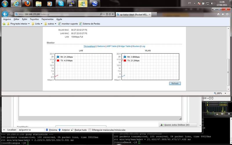

    4- se nada resolver vai de rocket vc falou que nao tem ping com tempo estavel... rapas hoje uso uam rocket antena de 30dbi
    passando 20mb com tmepo bem estavel entre 2ms e 5ms ( nao sei poruqe todo mundo so que ping a 1ms ... se vc usa normal ate 30ms sem ter dor de cabeça nem com voip que e um dos mais chatos .)

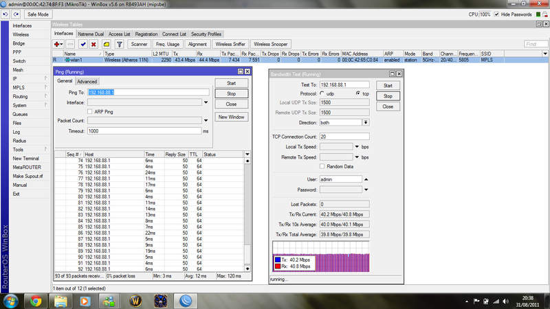

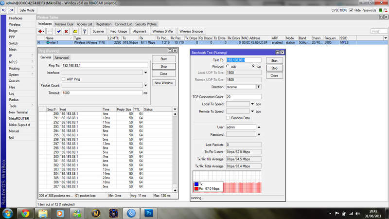

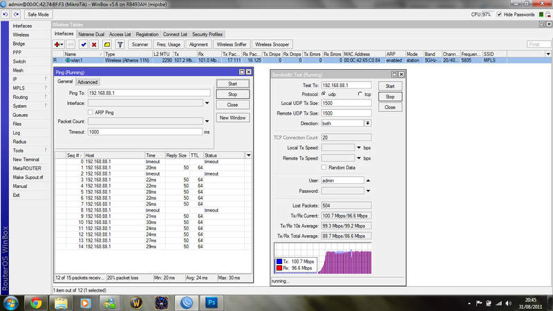

    Bom pessoal, aqui está o resultado dos testes.
    Animadores, mas vamos ver se em campo fica da mesma forma.
    Principais pontos fortes entre meus testes(Comparando com XR5):
    RB493Ah @800Mhz.
    Fonte: 18V 5A.
    Ping não para, por mais que fique em 100% de processamento, e forçando ao máximo o Troughput.
    Troughput alto, mas acredito que se tivesse uma placa com mais processamento, iria mais ainda.
    Todos os testes foraum feitos no mesmo canal, mesma config, entaum, pode vir a melhorar conforme outras modificações.

    Bom, fica a dica.
    Testem os bichinhos, acho que é uma boa.
    Abraço
    Edit:
    Comparação com os SXT:
    Dobrou o troghput TCP e dobrou os pacotes.
