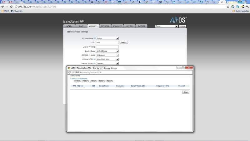

    Negativo.
    Essas equipamentos US/CA veram com firmware 5.3.2 e no country code só ficam disponíveis Canada e United StatesClique na imagem para uma versão maior
Nome:	         5.3.3.jpg
Visualizações:	167
Tamanho: 	20,1 KB
    com apenas estes canais para operação
Nome:	         5.3.3_2.jpg
Visualizações:	193
Tamanho: 	23,3 KB
    Atualizando para a última versão, 5.3.3, fica na mesma.
    Com a 5.3 consigo ter todos os países disponíveis no country code, porém usando Brasil como sempre fiz ainda fico sem os canais que tinha na versão não US.

    Padrão Re: UBNT's sufixo US
    isso é 'sabido' que nao vai alterar...
    a 5.3 AINDA mantinha os canais abertos... ja na 5.3.3 eles bloquearam isso, fizeram desta maneira porque em alguns paises, como no brasil, não estava passando nas homologações da anatel.
    veja o changelog da 5.x http://ubnt.com/downloads/firmwares/XN-fw/v5.3.3/changelog.txt
