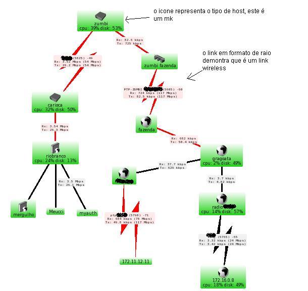

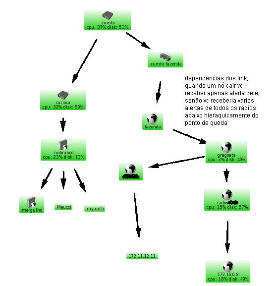

    ja passei por varias ferramentas e hj só uso dude. vc baixa ele em mikrotik.com
    facil de instalar, vc desenha sua rede como um fluxograma de power point, define os ips e serviços a serem monitorados, eu por exemplo uso apenas ping, depois vc tem que ir na rb e ir em ip / snmp clica em SMNP settins, da um nome para a comunidade de monitoramento e se quizer que apenas sua rede visualize este serviço coloque o endereço dela em address, do contrario deixe com os zeros mesmos.
    depois disto é só ir no dude e dar duplo clique em cada host e configurar a comunidade que vc criou. parece dificil mas não é não e é uma grande ferramanta pois em cada host eu defino a senha da router e nem preciso lembrar do ip, senha nem nada, com um clique com o bt direito o dude abre o winbox e entra no radio. aqui no trabalho o suporte nem tem as senhas, eles entram e saem do winbox pelo dude.

    Veja porque tantas ligações estão "vermelhas". So não entendi como usar o power point com o dude? Esta usando ele para desenhar a sua rede?
    Padrão Re: Como monitora o comsumo da minha rede mk
    Desculpe, vc não entendeu, desenha a rede como power point(de mesma forma) e não no power point
    os links em vermelho são representações da banda passante no circuito.
    depois de desenhar o link entre os dois hosts dou duplo clique nele e digo que aquele enlace terá uma velocidade de x bits por segundo, se o enlace tiver pouca utilização ele fica preto e depois com o aumento vai ficando marrom ate o vermelho vivo.

    O vermelho eu entendo o que seja. Aparecer o vermelho significa que precisa atenção. O proprio DUDE ja "le" a velocidade do enlace. Assim quando em nossos monitoramento aparece em vermelho, temos que dar uma atenção. A propaganda DUDE mostra o mapa do google earth, sabe se tem como utilizar on-line?
    Não é bem assim, no screenshot da propaganda aparece um mapa do google como imagem de fundo, o cara deu um print no mapa do google e salvou a imagem e depois aplicou como fundo do mapa do dude. Simples mas bem legal. depois é só posicionar o icone do host mais ou menos na posição do mapa que se encontra o ativo de rede.
