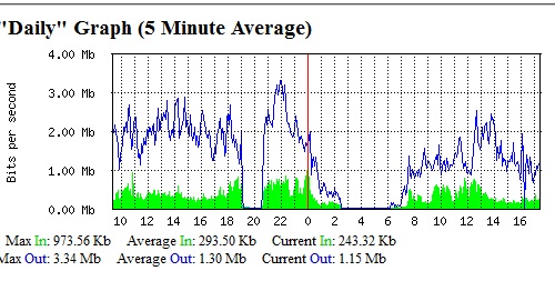

    Entrada
Nome:	         interface-de-entrada.jpg
Visualizações:	425
Tamanho: 	71,0 KB

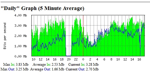

    Saida
Nome:	         interface-de-saida.jpg
Visualizações:	321
Tamanho: 	71,4 KB
    Padrão Re: Servidor Mikrotik com trafego de entrada maior do que trafego de saída!
    Olha on line na RB, pra ver se procede o que vc ta dizendo. E melhor olhar assim, porque pode ter feito um print na interface errada. Ou alguém esta usando sua rede pra trafegar arquivos.

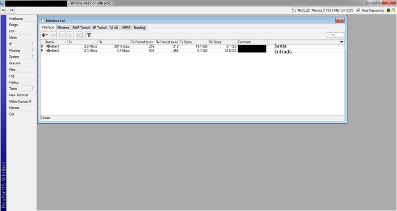

    Só que o problema ainda continua as interfaces estão corretas na foto, segue um print do winbox, outra coisa que estar me intrigando é o upload que estar alto!
Nome:	         winbox.jpg
Visualizações:	553
Tamanho: 	41,0 KB
