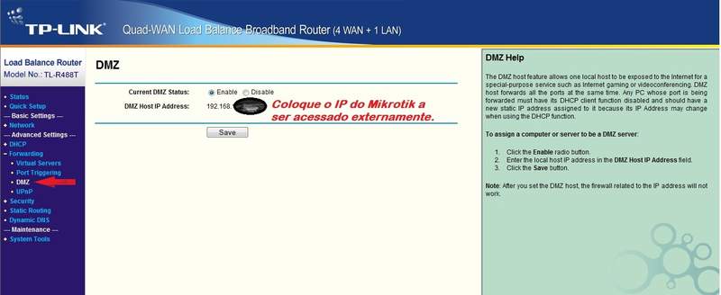

    VEJA SE ISTO FUNCIONA.
    faça esta ação, se tiver ip fixo ligado ao balanceador depois de tudo feito tente se logar no winbox usando o ip-fixo e veja se acessa.

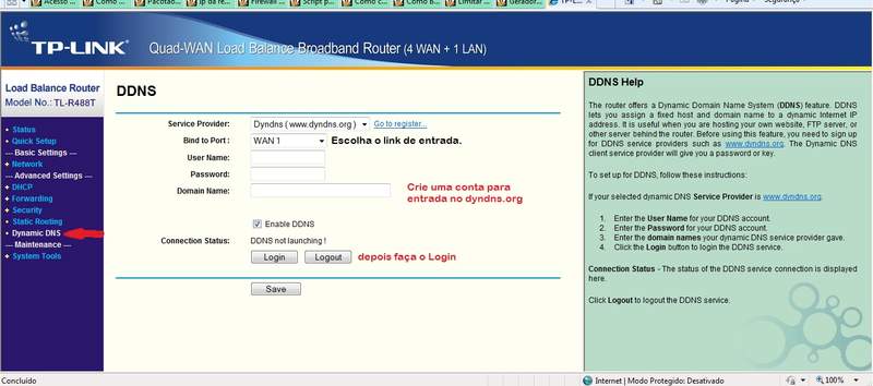

    CASO NÃO TENHA IP-FIXO TENTE A 2ª IMAGEM:

    Crie uma conta no dynddns para entrar e faça os passos da imagem abaixo.

    Se der certo, agradeça por favor.
