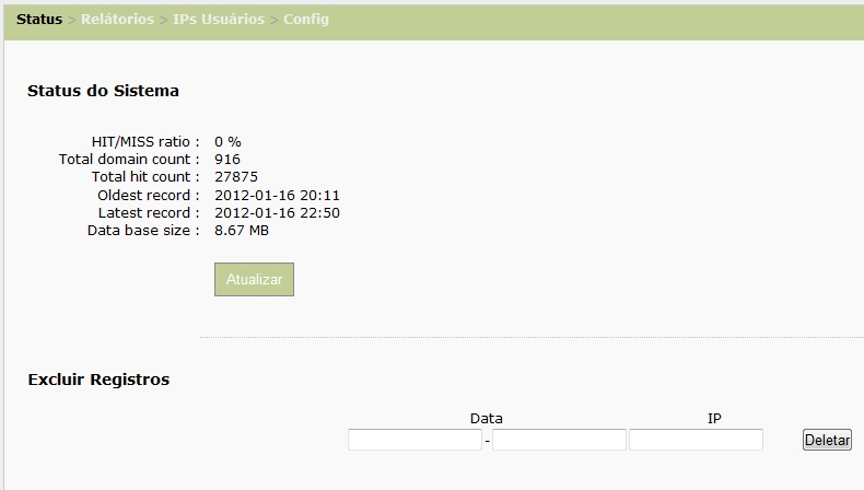

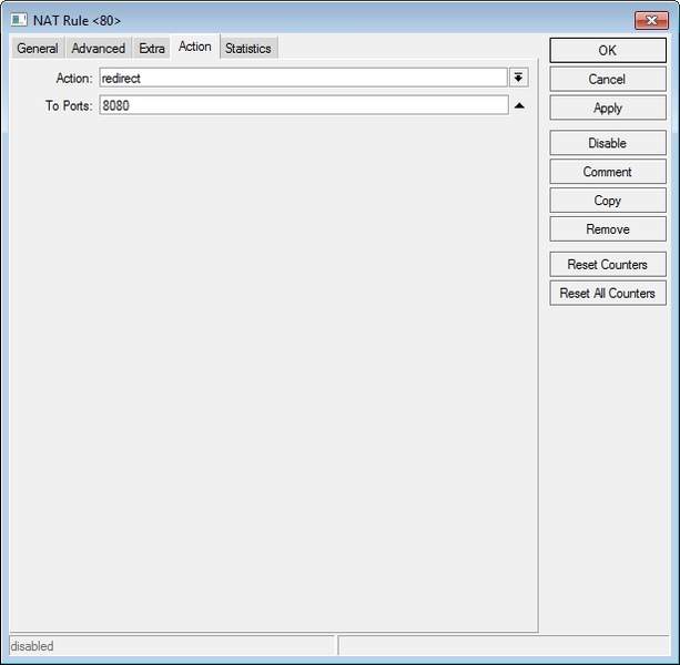

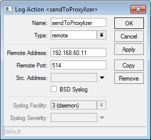

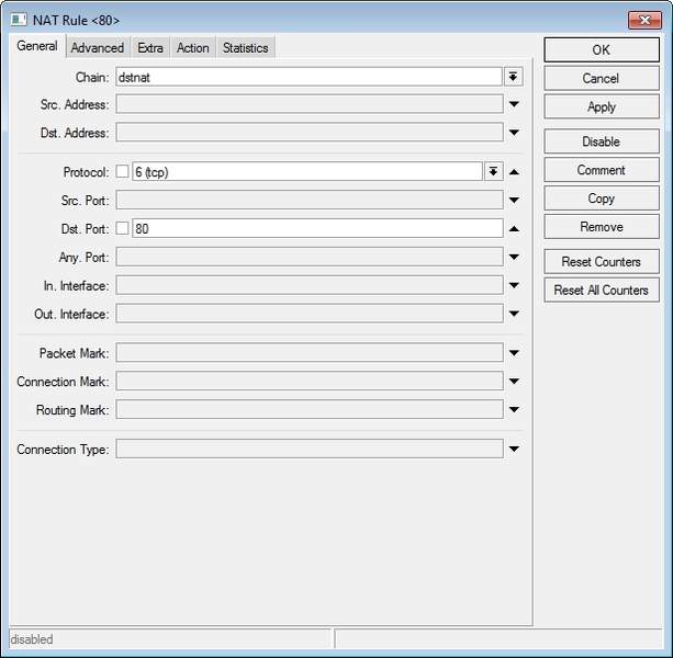

    radar02123 eu baixei a versao do proxylizer para vmware, instalei, configurei o MK e no status do Proxylizer começou a aumentar o data base size, porém não consegui ler os relatórios.
    Criei 2 reports, 1 para usuarios e outro para dominios, mas mesmo assim nao consegui.
    Tentei com a versão original e depois com a que vc passou para baixar.
    E agora nem está mais aumentando o tamanho do banco no Status.
    Não sei mais o que fazer, vou colocar as configurações do MK, tem alguma dica?

    acabei de dar um telnet na porta 514 do proxylizer e nao conecta, será que bugou alguma coisa?
