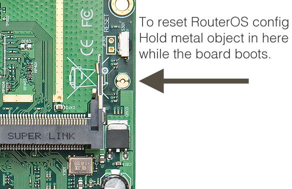

    Padrão Re: Reseta como de frabrica
    Se caso perder a senha utilize os polos dela, basta apenas colocar uma chave de fenda (cuidado) juntando as duas extremidades, e segure o reset, até ela reiniciar toda, apos o bip, ela estará resetada, sem mesmo precisar da senha
