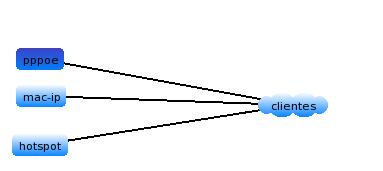

    boa noite eu estou tentando faser com q o hotspot so atenda a faxa de ip fornecida pelo dhcp e q nao interfira com as redes ja esistente .
    ex:Clique na imagem para uma versão maior
Nome:	         cenario..JPG
Visualizações:	290
Tamanho: 	6,3 KB
    vc devera adicionar em /ip hotspot ip-binding
    os ips que nao quer que passe pelo hotspot
    ao adicionar o ip, ele devera ter o campo "Type" como "bypassed"
    bom dia o meu senario é o seginte eu tenho uma maquina para cada serviço e a do hotspot mesmo estando em uma maquina aparte éla bloquei todos os ips da rede ex :tenho uma aquina com pppoe esta nao tempoblema com o hotspot
    logo a maquina com mac-ip esta o hotspot fia enviando a pagina de login mesmo os clentes com ap e o ip com um ranger de ip totalmente diferente eu gostaria de colocar somente o dhcp em hotspot nao a rede toda .
    se puder me ajudar eu agradesso , o poblema do ip-binding é q tem q setar o mac para funcionar e tenho muintos ips para faser isto a mao al todo 490 é complicado
    nao precisa adicionar o mac
    faz o teste ai
    experimenta adicionar o no ip-binding uma faixa de ip... 192.168.0.0/24
