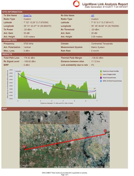

    Olha se os dados que vc passou estiver corretos é impossivel fechar esse enlace, a não ser que vc faça torres bem altas, pois no estudo que mando em anexo ja coloquei torres de 10Mts, e mesmo assim ta muito longe de passar, confira se realmente os dados são esse.

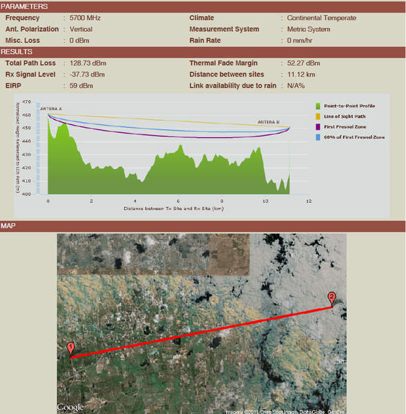

    Amigo, se quiser fazer em 5.8ghz terá que ter o seguinte cenário:
    Visada para o outro ponto (torre de 12m no ponto A e 40m ponto B seria o ideal.).
    Segue imagem em anexo.
    Alinhe seu Link com binóculo potente e ou GPS ou bússula de precisão.

    esta no site da LigoWave - Manufacturer of high performance wireless solutions e feito on line e so imprime o resultado

    Ligowave Linkcalc.
    é online. pesquise no google sobre.
