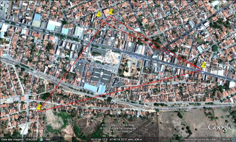

    Everton, infelizmente só estou sabendo disto agora...rsrsr
    Agradeço d+ pela informação velho...Com relação a triangulação, estive pensando nisto, pois estou com um rádio 2.4ghz aqui e uma antena gradeada de 25dbi.Por motivos financeiros mesmo, quero aproveitá-los pra fazer este esquema funcionar jogando com este rádio 2.4Ghz + Atena gradeada 25dbi da "DITUDO" para "CASA B. DAS FLORES", onde outro rádio 2.4Ghz + Atena gradeada 25dbi estará recendo.
    Este ultimo por sua vez estará repassando para a LOCO M5 um wds que estará tbm na "CASA B. DAS FLORES" jogando para outra LOCO no ponto pretendido que é a "CASA"...Usei estes nomes, pois são os mesmos que estão no esquema ilustrado na imagem abaixo...
Nome:	         triângulo.jpg
Visualizações:	369
Tamanho: 	111,2 KB
    Será que vai dar certo?Da DITUDO para CASA B. DAS FLORES tenho visada limpa...

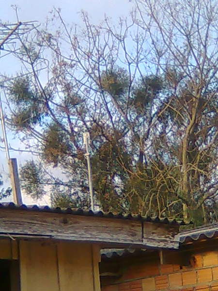

    Depois de assistir o "pega pra capa" das respostas do post
    Seguinte em wireless o que funciona pra mim pode nao funciona pra vc,ou seja só testando mesmo,5.8 GHz com alguma coisinha na frente fecha enlace legal,nao vai vc com 2 nanostation 5 loco com uma em cada ponta da floresta amazônica querer trafegar 25MB ai nem a pau.......
    Agora com algumas arvorezinhas na frente vai,vou deixar ai uma foto de um enlace de com pouca visada,da uma olhada la nos meus álbuns pois tbm tenho enlace com airgrid com pouca visada
    Entao se nao ta achando sinal é algum erro na configuração dos nanos OK
Nome:	         Imagem0726.jpg
Visualizações:	407
Tamanho: 	55,6 KB
    Esse nano 5 loco esta a 1,5km da repetidora com sinal -70/-74 num é totalmente instável,mais ta lá.....
