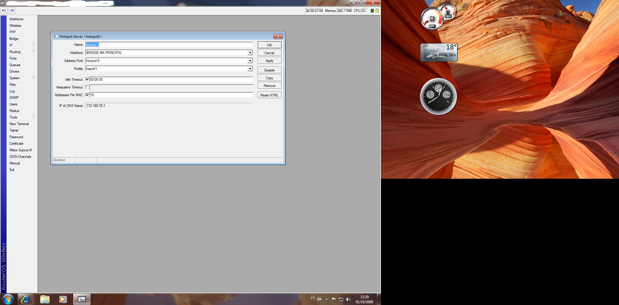

    Opa é o seguinte, ja vi acontecer uma vez com um amigo meu (talevz seja o seu caso)
    Talvez esteja setado um ip na placa de rede do seu cliente, e outra faixa de rede pro seu hotspot, ai no caso seu cliente ficaria com 2 ips, vai na aba servers do hotspot da 2 cliuqes no hotspot que vc criou e veja em addresses per mac, veja como esta, se estiver em 1 coloque pra 2 e teste, la funcionou nao sei se vai servir pra você, veja na imagem esta em 10 mais coloquei so pra vc ver mesmo, eu sempre deixo em 2 ok
    Abraços a todos

    Citação Postado originalmente por edcomrocha Ver Post
    Abraços a todos
    oque esta fazendo é justamente permitir varios logins para um mesmo endereço, em outras palavras contornando o problema. o fato é que o cliente nao pode ter vários acessos simultaneos.
    basicamente é como se ele tivesse dois computadores em casa e tentar logar os dois, acontecerá exatamente isso, derrubara a conexao e pedira novamente o login.
    estranho é acontecer isso usando um unico computador, mas já vi acontencer por exemplo, quanto o cliente tem outro dispositivo instalado como moden 3g (mesmo sem uso) na duvida eu desabilito todas interfaces adicionais.
    adicionando 10 como limite de users para cada login, se chega a pegar um cliente dakeles sacana (que sempre tem em todo provedor) e decide botar um hub e distribuir pra toda vizinhança.. hehe ai vai ficar bunito de ver.
