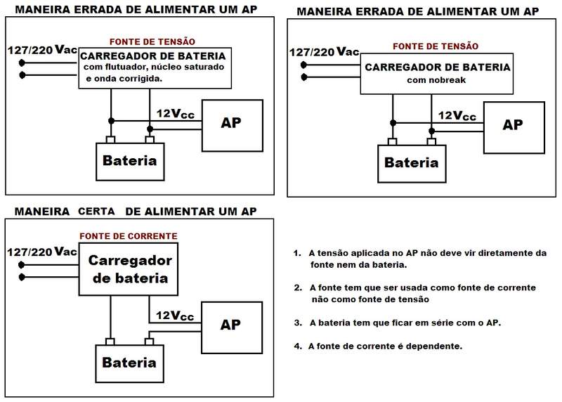

    Uma vez vi isso em um curo em Porto Alegre,
Nome:	         CARREGADOR DE BATERIA(1).jpg
Visualizações:	641
Tamanho: 	52,7 KB
    Segundo o Eng. Essa seria a melhor forma de ligar um AP por meio de baterias
    Não testei, e também não uso esse método.
    Alguém aqui já ouviu falar ou já viu isso na pratica?
    Antes que muitos “joguem pedras” algumas “loucuras” são perfeitamente corretas na elétrica/eletrônica tais como colocar um transformador em curto para testar o mesmo.
