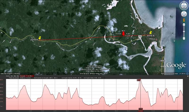

    Querido leocanes :P
    Acredito que seu case é inviável, a não ser que sua LAN House seja imensa, ou que você tenha muito dinheiro sobrando e não tenha onde colocar.
    Se você olhar a imagem que coloquei em anexo, vai perceber que o ponto A de seu case tem elevação de 32 metros, e o ponto B 38 metros, sendo que no meio do caminho tem uma parte que chega a 85 metros de altura. Nesse ponto que atinge 85m de altura, se você aproximar com o GoogleEarth, percebera que ainda existe uma malha de arvore.
    Considere para efeito de viabilidade que as arvores possuem 20 metros de altura (certamente não tem, mas vc precisa viabilizar com certeza, não pode construir uma torre e depois faltar uns metros). Digamos então que seu ponto mais alto é 105 metros no caminho, sendo assim, você precisaria de uma torre de no mínimo uns 85m em cada ponta.
    No seu caso não viabiliza nem colocar uma torrezinha nesse pico de morro e fazer um PtP do ponto A até ali e dali até o ponto B, pois tem outros picos menores de mais de 60m logo depois do primeiro kilometro saindo do ponto A, o que faria necessidade de uma torre no ponto A de qualquer forma. E do ponto B em direção ao ponto A, em 225 metros o terreno ja sobe 16m (soma a isso altura das casas e arvores da uns metros a mais). Ou seja, precisaria de torre no ponto B também mesmo com um ponto de interligação na maior pico de 85 metros.

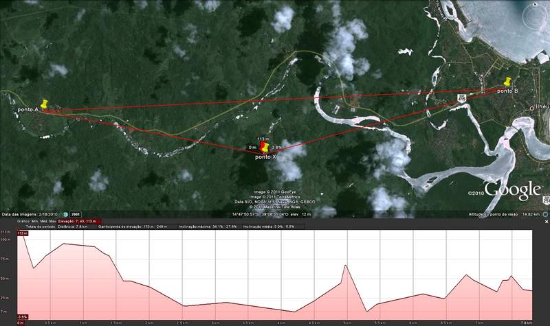

    Bom, se você olhar a segunda imagem, vai perceber que eu adicionei um ponto X. O ponto X é um ponto com altura suficiente para tanto o ponto A quando o ponto B fazer um PtP com mais tranquilidade, o problema é que se o ponto X parece ser uma mata virgem sem acesso, então vai ser complicado para você utilizar aquele ponto. Mas essa é a idéia que eu deixo pra você pesquisar, pois você que conhece a região, talvez conheça algum "morrinho" pela volta com acesso e alto o suficiente para ter visada para o ponto A e o ponto B, se você achar esse lugar, consegue fechar esse enlace.

Nome:	         imagem.jpg
Visualizações:	183
Tamanho: 	52,8 KB
ID:      	27763Clique na imagem para uma versão maior
Nome:	         imagem2.jpg
Visualizações:	160
Tamanho: 	50,8 KB
