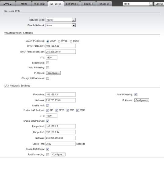

    Padrão Re: Duvida sobre Bullet 2HP
    o bom seria : modem enviando dhcp para roteador d link ..
    o d link você usa criptografia wp2 ou do seu gosto e desativa o dhpc dele ....
    já no bullet vc vai colocar ele com station e modo router em network ....
    segue a foto:Clique na imagem para uma versão maior
Nome:	         ips.jpg
Visualizações:	229
Tamanho: 	19,9 KB
    Oct 2009
    minas gerais
    993
    e lembre que se o roteador d link estiver pronto não precisa mexer em nada ....
    somente faça como a foto lhe mostra ....
    faça ele receber dhcp pela wireless e enviar também pela Lan ....

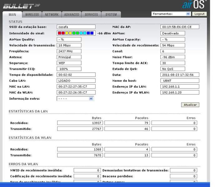

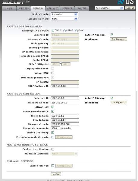

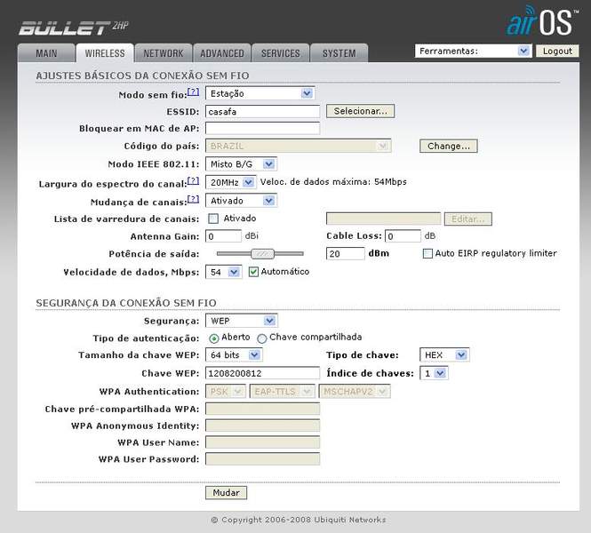

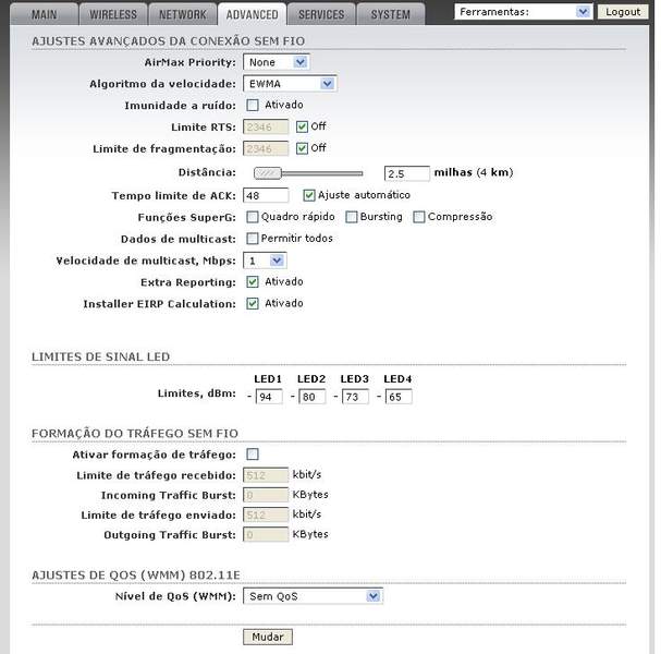

    Laurence não deu certo!
    Coloquei o bullet em station com as configurações que você falou, desativei o dhcp no dlink, mas na minha casa não aparece a rede.
    Pelo que percebi com o bullet ligado na casa do meu sogro tá pegando o dhcp por ele. Se eu desligo o bullet eu tenho que ativar o dhcp no dlink.
    No bullet ele aparece inclusive o mac do dlink, mas não aparece a rede para mim.
    Segue as fotos da configuração do bullet.
    Se puder me ajudar agradeço.
