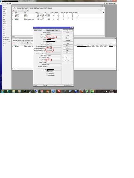

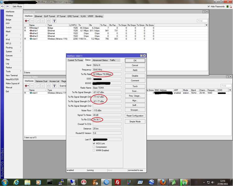

    Acabei de fazer um enlace de 26Km com RB433ah e cartão SR71-15, antenas Hyper 29dbi dupla polarização. Agora chegou a hora do porém o CCQ está baixo e acho que o P2P não está legal, estou postanto um print para vcs me ajudarem.

    Cara não da pra ver nada print
    Padrão Re: Enlace de 26Km como melhorar??????
    Obrigado, já troquei o print.

    Poste mais detalhes amigo, como se tem visada, que modulação esta usando N ou A, ta usando NV2, nstreme... enfim poste com detalhes para q possamos avaliar com exatidao...

    cara eu não sei como é tu visada, mas acho que pode ser no alinhamento.
    quando ao CCQ, eu fechei um enlace de 11km com uma visada um pouco comprometida, e esta passando 15mb e -70dbm e CCQ 100%. Tenta setar uma potencia mais baixa pra ver, e vê a questão do ACK tbm e como o amigo falou acima posta mais Detalhes
    A visada é 100% limpa ou existem obstáculos? Lembre-se que quando se fala em visada estamos falando de uma parábola entre os dois pontos e o meio do caminho(13km) é onde o sinal passará mais perto do solo. Não é tão somente uma linha reta entre os dois pontos. Se a visada é boa, isso certamente é alinhamento, esteja ele errado de forma horizontal ou vertical. Não vi o SNR do sinal, mas este deve ta entre 20 e 40. Menos que isso, o sinal n se sustenta e mais, vai gerar ruido. Se possível, mande mais informações do sinal que fica mais facil emitir opinião. Vai em registration, abre o sinal e manda um print da aba "Signal".

    Já deu um freq.Usage... para saber se tem canal sem interferência?

    Não se esqueça de verificar se as polaridades das antenas estão iguais, já vi pessoas cometendo erro de achar que por ser dupla polaridade não precisa ver isso, então verifique se o horizontal e vertical das duas antenas estão para o mesmo lado.
