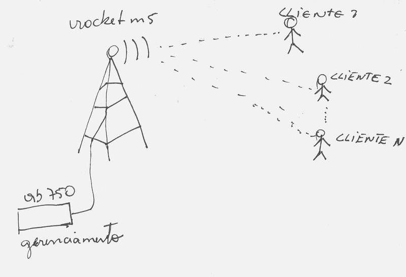

    Atualmente possuo uma rede pequena ... máximo de 10 usuários pendurados nela ... e surgio a oportunidade de pegar link em outra cidade, mais ou menos uns 100 km distante, mas já estou visualizando a opção de alem de trazer link por este enlace, vender serviços lan-to-lan para fazendas, pois na região possui muitas fazendas que possuem escritorios na cidade ... e me surgio duvidas conforme a topologia de rede ....
Nome:	         001.jpg
Visualizações:	590
Tamanho: 	17,8 KB
    Como vcs podem ver através da figura, a rede no momento e deste jeito, uma rb embaixo gerenciando e o enlace sendo feito através de Rocket m5 na torre e airgrid nos usuários ....

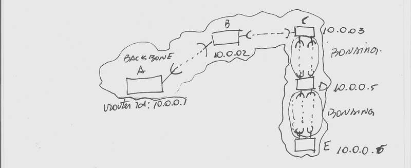

    Esta e a topologia de como ira ficar .... gerenciamento da rede com ospf, mpls/vpls sera feito atraves das rb 450g e para o enlace vai ser usado Rocket m5 .... ai começa as duvidas ....
    lembrando .... Rocket de uma ponta a outra, 1 esta com AP wds, 2 esta como Station wds, bridge ativada, multicast ativado ...
    1 - fiz teste de bancada com airgrid .... a nuvem mpls ate estabelece, mas se começo a trafegar dados na rede ela cai .... procurei aqui no Under e setei o mtu em 1500 e aparentemente esta estável ... os srs utilizam este padrão na rede ? tem apresentado algum problema ? procurei documentação a respeito e no wiki do mk aparentemente o ideal seria 1526 .... mas o Rocket so vai ate 1518 ... Manual:Maximum Transmission Unit on RouterBoards - MikroTik Wiki
    2 - o recomendável pela wiki do mk seria o padrão nbma para a rede ospf, já que o ptp e feito via wireless .... os srs tem usado este padrão ? ou não tem diferença usalo ou não na rede ? não entendi muito bem a documentação a este respeito ... alguém poderia descrever o entendimento por favor ? e como aplicar as métricas ? ...
    3 - como os sr.s podem ver na figura 3, coloquei os roteadores a,b,c,d,e dentro da rede backbone e nela se conectam as outras redes ... esta certo a forma como foi feita ? ou como os senhores tem usado ? na documentação do mk eles sugerem dividir em áreas quando já possuir acima de 50 roteadores numa mesma areá ...

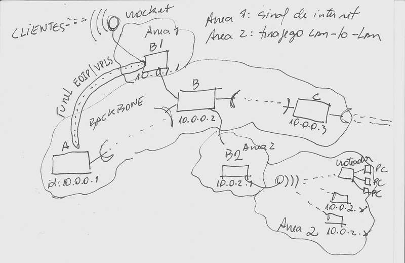

    4 - Nos pontos B e C, em cada ponto haverá mais duas rb 450g, cada uma sera uma areá, a 1 rb ex : B1 sera usada para venda de internet .... puxando os dados de A , através de túnel eoip ou vpls ... sinceridade achei mais pratico eoip do que vpls .... o que os srs tem usado ? como fica o processamento e qualidade usando um ou outro ? .... mais a questão complica na 2 rb .... usada para venda de trafego lan - to - lan .... estou pensando em usar vpls para a venda de trafego ... mais tbem daria certo usando eoip ou tuneis l2tp ou pptp .... o que os srs tem usado ? a modo de configuração, acho o eoip o mais facil .... mas ainda não coloquei em testes para ver a performance de cada uma das alternativas ... por isso peço a opinião dos sr.s ....
    lembrando que em B,C as rb destinadas para trafego cada uma pertence a uma areá e a configuração da topologia fiz do seguinte modo :
    RB ---- rocket ( ap wds, bridge ) ---------------- rocket ou menor dependendo distancia ( station wds, bridge ) -------- RB ( cliente, roteada ) ------- pcs do cliente .
    Deste modo estaria certo ou os srs usam uma topologia diferente ? poderiam descrever ?
    Bom seria isso ... agradeço muito a colaboração dos usuários do fórum se puderem me ajudar nestas duvidas .... ate pq seria complicado demais refazer toda a configuração depois ....

    Amigo para vc passar ospf e mpls vc não teria que tirar o wds?
    Abs.
    Padrão Re: duvidas, estutura de rede ospf, mpls/vpls ... etc
    entao .... so testei ativando ap wds + station wds ... nao testei em modo ap normal .... esta a dois dias o uptime da nuvem e nao caiu ate agora ....
