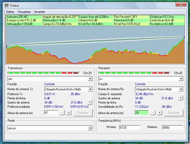

    Padrão Enlace 15 KM Rocket M e Dish 34
    O que acham amigos deste enlace ? Pode dar certo ? Obrigado pelos comentários.

    Padrão Re: Enlace 15 KM Rocket M e Dish 34
    olha com a antena de 34 vai ser muita coisa por que e so 15 km a de 30 ja dava ,mas a primeira torre voce vai conseguir colocar a antena a 41 metros de altura mesmo ?
    Amigo fecha sim, e muito bem
    uma dica usa a menor potencia possivel no radio mobile vc setou 600 mw o que é muito para esta distancia
    eu tenho um ptp de 15km com 2 nanobridge de 22dbi
    passando 30mb full half
    É um prédio ! Por isso os 41 metros
    É um prédio. Por isso os 41 metros.

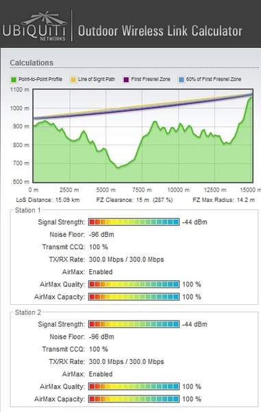

    Mais dados ...
    então pode correr pro abraço vc consuegue sim
    Vai matar mosca com bazuca... rsrsrs
    15km já fecha tranquilo até com nanobridge... quem dirá com Dish de 34dbi... vai passar uma 'banda monstra'... rsrsrs
    Fechei um enlace esses dias de 40km, com um repetidor no meio, 16km / 24km, tudo com Rocket M5 + Rocket Dish 30, fechou facinho... e com sinal excelente! mostrando lá nas antenas 300mbps/300mbps, na real deve estar passando uns 80mbps no mínimo, ping em 1, 2 ms...

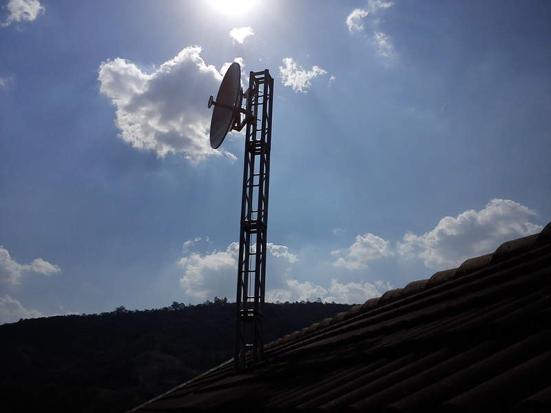

    Fechado ! Obrigado a todos !Clique na imagem para uma versão maior
    Citação Postado originalmente por lucianoescandon Ver Post
Nome:	         DSC05634.jpg
Visualizações:	224
Tamanho: 	29,1 KB
    Passando quantos MB?
    posta uns screens aí pro pessoal se puder.

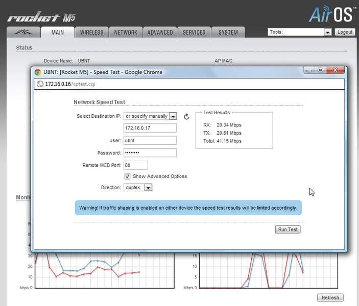

    Segue anexo !
Nome:	         Image1.jpg
Visualizações:	177
Tamanho: 	40,3 KB
    20 MB full...
    40 MB half...
    bom d+!
