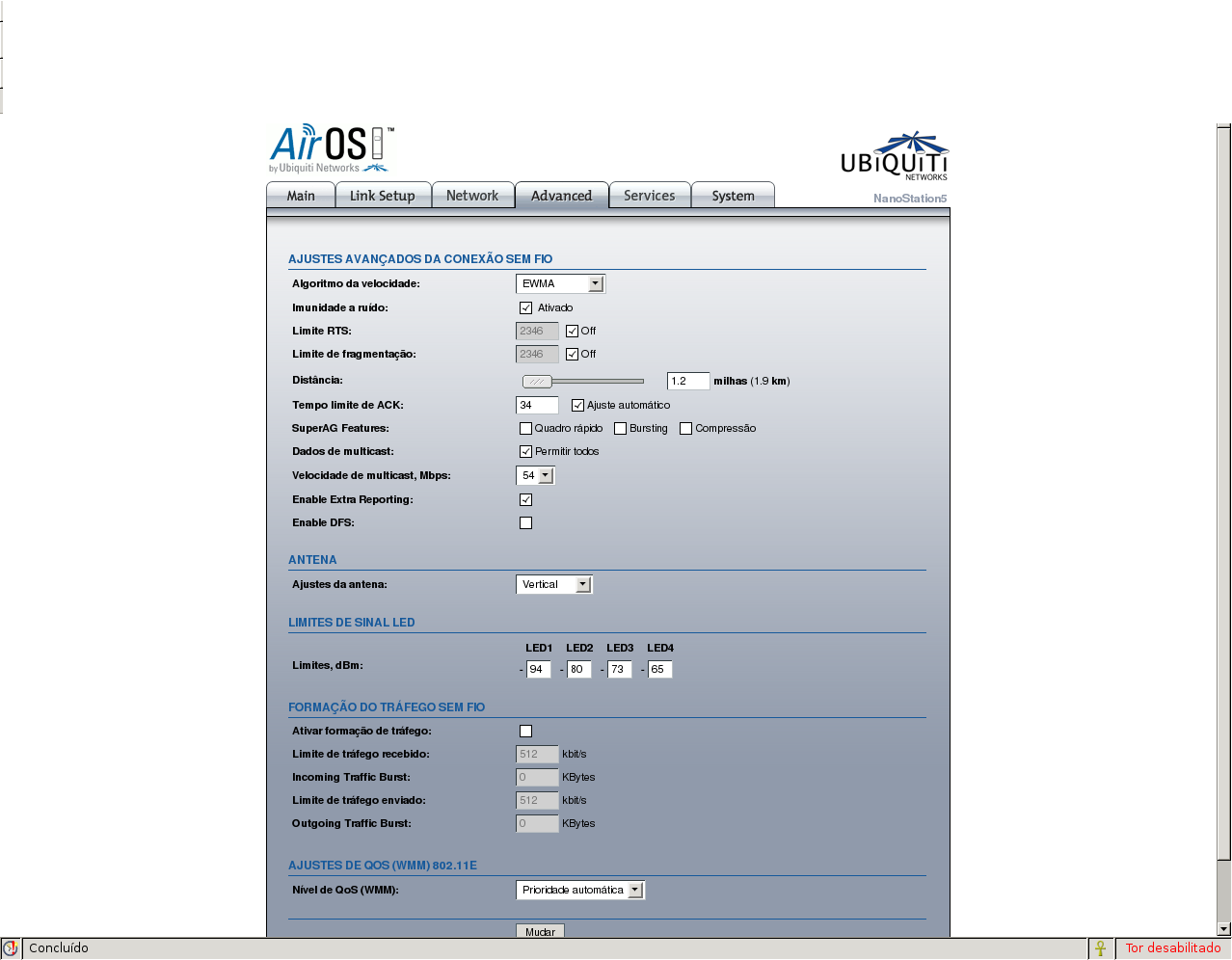

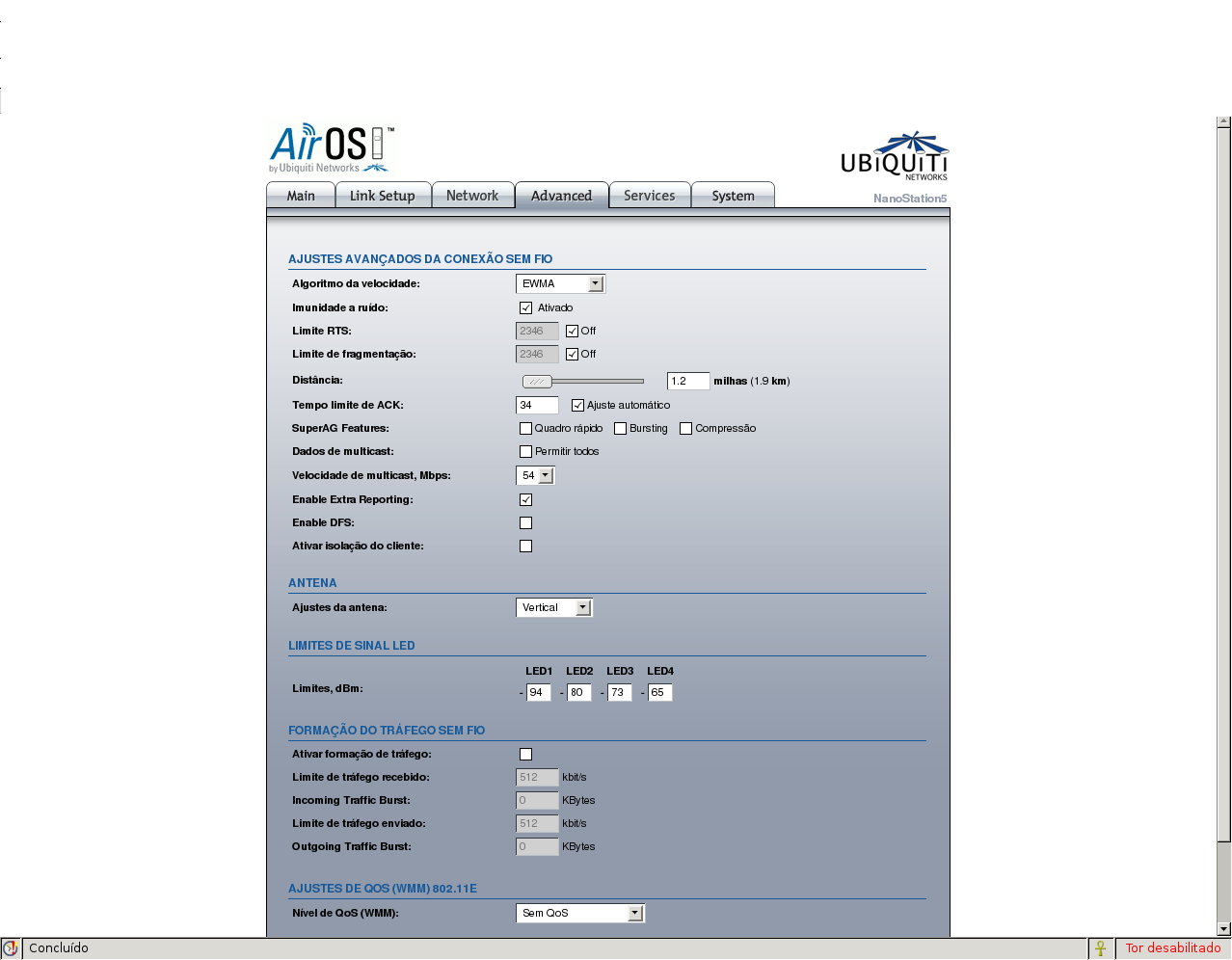

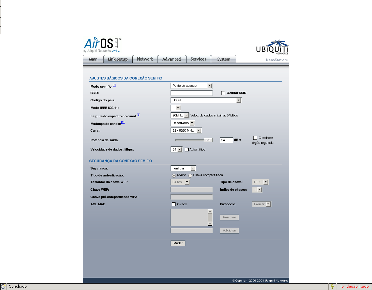

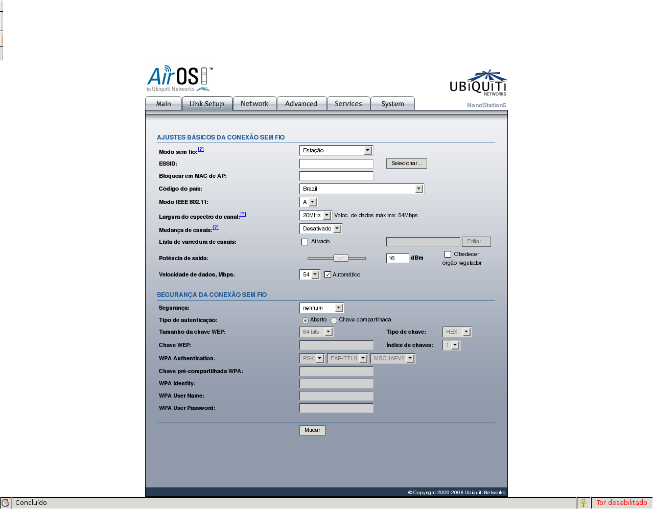

    Pessoal, autalizei os nanos5 para o firmware 3.5 e fiz um teste na bancada e o máximo de throughput que consegui (segundo o teste do próprio nano) foi na faixa de 14 Mbps de Tx e Rx.
    Já ví relatos de gente fechando enlaçes de km's com throughput na casa de 20 a 30 Mbps e conseguindo até 33 Mbps na bancada.
    Vou colcoar a minha configuração pra vcs darem uma olhada e me ajudar a saber o que há de errado:
    Obrigado por qualquer ajuda.

    Amigo, mude a LARGURA DE ESPECTRO DE CANAL para 40mhz nos dois aparelhos. isso irá aumentar seu troughput .
    ou coisa é utilize o minimo de potencia nos testes de bancada.
    tenho nano 5 X nano 5 aqui rodando em 4km passando 33mb em média.e olha que tem interferencias por perto.
    tente ir ajustando o ack tbm.
