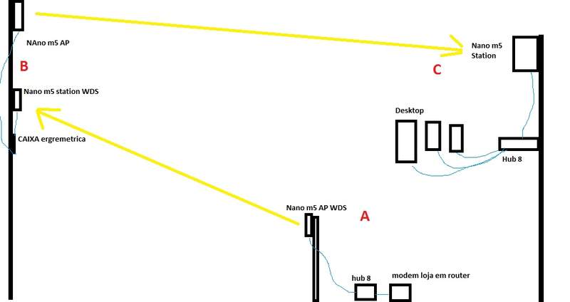

    Exclamation Duvida enlace 8km e 1km + 4 Nano5 em bridge
    To quase ficando doido na ultima ponta do enlace reconhe toda a rede MAIS NAO NAVEGA.. Bom vamos a topografia da rede
    Ponto A - Base
    -1 Modem mt880a em router ip 192.168.1.1 dns 8.8.8.8 e 8.8.4.4
    -1 Hub 8 portas o qual vai conectado um M5 em bridge AP WDS
    Nano M5 - Bridge AP WDS "envia ao ponto b"
    ip: 192.168.1.201
    masc: 255.255.255.0
    gat: 192.168.1.1
    dns1: 8.8.8.8
    dns2: 8.8.4.4
    Ponto B - Torre
    1° -Nano m5 - bridge St WDS "recebe do ponto A"
    IP: 192.168.1.202
    mas: 255.255.255.0
    gat: 192.168.1.1
    dns1: 8.8.8.8
    dns2:8.8.8.8
    2° Nano m5 - Bridge AP "Envia ao ponto C"
    iP: 192.168.1.203
    masc: 255.255.255.0
    gat: 192.168.1.1
    dns1: 8.8.8.8
    dns2: 8.8.4.4
    1° Nano e 2 Nano sao interligados diretamente via poe um no outro "creio nao ter problema certo?" Pois a fonte de ambos ficao dentro da mesma caixa
    Ponto C - Escritorio
    Nano m5 - bridge st -"Recebe do ponto A"
    Ip: 192.168.1.204
    mas: 255.255.255.0
    gat: 192.168.1.1
    dns1: 8.8.8.8
    dns2: 8.8.8.8
    Desse nano sai um cabo que é conectado a um hub 8 portas, ficando as maquinas cliente
    IP 192.168.1.210 a 192.168.1.230
    mas: 255.255.255.0
    gat: 192.168.1.1
    dns1: 8.8.8.8
    dns2: 8.8.4.4
    Mas nao navega de forma alguma. Alguem poderia me dizer aonde estou errando?
    Distancia entre os pontos A e B = 1,25km radios tudo com config minima
    Distancia entre os pontos B e C = 7km Radios tudo com configuraçao maxima permitida EIRP
    Unhappy Re: Duvida enlace 8km e 1km + 4 Nano5 em bridge
    Aqui um desenho "bemmm tosco e cheio de erro de portugues" rsrsrs mas to caindo de sono... Ajuda aew meu
Nome:	         Gamby paint.jpg
Visualizações:	163
Tamanho: 	16,7 KB

    Padrão Re: Duvida enlace 8km e 1km + 4 Nano5 em bridge
    Amigo grato pela ajuda, o enlace esta fechado a mais de 2 semanas
    Ponto A para o B = 78/78 1.2km
    Ponto B para o C = 15mb 6.7km
    Como falei do ponto C consigo acessar os radios da torre B menos o radio do ponto A até vejo ele no ubnt discovery mas nao consigo conectar
    Do ponto A para o C mesma coisa
    Dicas de teste para testar a conexao em si?
    Resolvido, a configuraçao no inicio do topico estava toda correta oque esta atrapalhando era um nano da torre com defeito.
    Apos substituir o mesmo fluiu que é uma blz.
    Podre trancar modera, e grato a ajuda de todos
