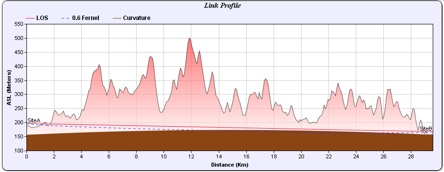

    Boa noite amigo, não tem visada livre.
Nome:	         Link AB.png
Visualizações:	242
Tamanho: 	34,4 KB

    Padrão Re: Enlace PTP 36KM é possível?
    entao faça uma torre no meio, dai vc vai precisar de 4 radios. Acredito que se ancaixa melhor no seu cenario.
