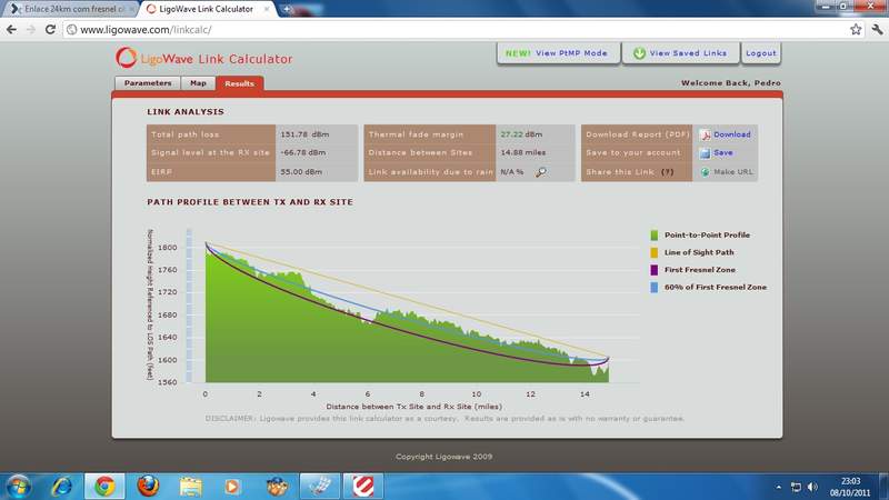

    Padrão Enlace 24km com fresnel obstruida
Nome:	         Sem título.jpg
Visualizações:	190
Tamanho: 	32,8 KB
    Preciso da opinião de vocês, se fecha com pelo menos de 10megas!
    ponto A
    17 23 33.1742 S
    50 22 24.8581 W
    ponto B
    17 31 31.9956 S
    50 11 45.5471 W
    Torres de 18 metros com rockets e dish de 30dbi
    Obrigado

    Vixi, No-Line-Of-Sight vc não tem como subir mais as torres para melhorar a visada?

    Amigo na minha opniao nao vai funcionar, por que este grafico esta ja fazendo no nivel de solo e se vc colocar ainda a vegetacao 100 % obstruido.
    Padrão Re: Enlace 24km com fresnel obstruida
    Vegetação e so cana! Sera que 2,4 fica melhor? Tenho uma disco ideal de 27dbi parada aqui!
    Com duas torres de 60mts ainda fica leve mente obstruido! Quero atender uma vila distrito daqui acho que ums 60 clientes no maximo!
    Não vale o investimento!

    Não consegue um caminho mais longo repetidora..? Tipo apontar para uma outra direção com algum morro que de uma visada melhor.
    Tem projetos que são inviaveis! Outros o retorno do valor investido vai demorar um pouco mais.

    olha em 2.4 bao vai funfa tambem, refaz os calaculos com torres mais altas ou tenta outra rota como orientou nosso amigo leoservice

    Amigo Ola Prq vc num tenta usar rb433Ah com cartoes Xr9 Ubiquiti 900mhz .[eu particularmente ainda nao usei mais ouvi falar q ele é pra ser usado quando tem alguma obstruçao].

    Tinha pensado em 2,4 canalizado em 10mhz mas me lembrei agora do limite de potencia 36dbm!
    Não sei se 900mhz fecha essa distancia toda! Se fecha vai ser bom pois e tudo plantação de cana algumas pequenas ilhas de arvores, não tem morro tudo plano!

    Pedro.Olha troquei ideias com outros amigos e me disserao que pela distancia vc pode passar ate 22 megas agora so é so mesmo testar e ver como vai ficar.
    outra coisa não se esquece de atualizar a RB para uma versao mais nova e usar o super channel.Pode ate melhorar mais ainda o desempenho.

    tava vendo o nanobridge m9 e gostei do preço! 500,00.
    aparentemente e o nano loco m9 sendo refletido pelo disco!

    Muito interessante este equipamento, será que fecharia o enlace com estabilidade?
    Vendo este slidehttp://www.vikacontrols.com.br/web/datafiles/produtos/XTend_Comunicacao-RF.pdf diz que para 16Km 31 metros será o tamanho da zonha de fresnel em 900mhz.
