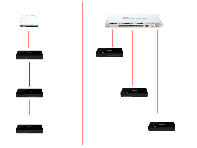

    Opa, agora ficou melhor heheh.
    Bom, se fosse eu trocaria as 2 RB como já citei..
    E veria a possibilidade de remover um pouco desse cascateamento, faria mais saídas independentes para os switchs.
    Você pensa em aumentar a sua rede?

    Aumentar as saídas seria realmente uma boa, porém não tem como dependendo da direção em que eles vlan (os switchs) indo para um lado não tem como colocar dois switchs cada um saindo por uma porta da RB já que ele deve está no máximo de 80~90 mts.
    Além do que os colegas falaram, como se trata de rede cabeada, revise a forma como alimenta os seus switchs, qualidade dos cabos, troque os switchs por vlan (mesmo os que são vlan fixa).
