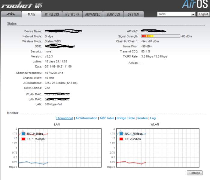

    Ola amigos, gostaria de tirar uma dúvida:
    Tenho um enlace de 43km e coloquei torres em cima de montanhas para poder fechar o enlace longo, pois mais perto nao teria local para instalar ja que este enlace atravessa uma área indígena. Portanto meu sinal está funcionando e tem internet do outro lado certinho. Mas como este enlace é longo e a geografia é montanhosa, nao consegui um sinal perfeito.
    Gostaria de saber com os colegas se há a possibilidade de colocar amplificador externo nos rockets M5 para melhorar o sinal até a outra base?
    Equipamentos que utilizo são:
    A - Saída: Rocket M5 + Dish30 30dbi
    B - Entrada: Rocket M5 + Pluton 42dbi
    Fiz os seguintes testes antes de criar este Post:
    A: Rocket M5 + Dish30 30dbi
    B: Rocket M5 + Dish30 30dbi
    A: Rocket M5 + Pluton 42dbi
    B: Rocket M5 + Pluton 42dbi
    Em todos os testes o sinal ficou baixo e nao passa mais que 9mbps em 10mhz
    Abraço a Todos

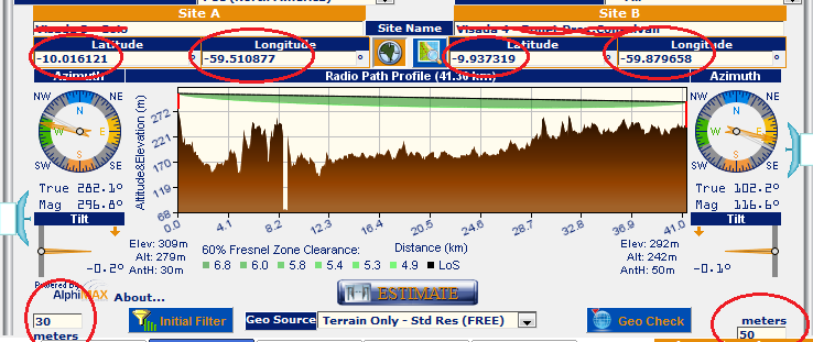

    Como esta a visada? voce tem as coordenadas das duas torres para testarmos o enlace no Radio Mobile

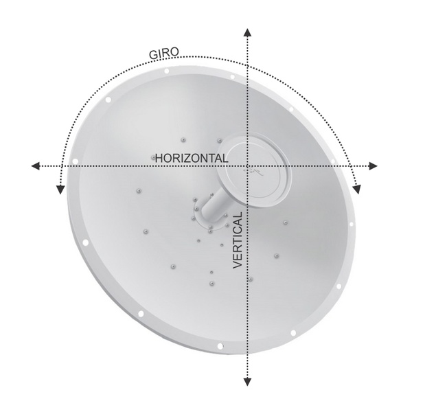

    Usar amplificador com ROCKET é a maior loucura que ja ouvi falar pra começar vai virar uma bagunça por causa do sistema da Rocket. Segundo NUNCA se usa amplificadores, afinal a ROCKET ja tem 27dbi. E para 42 Km o ideal seria uma Rocket de 34dbi !

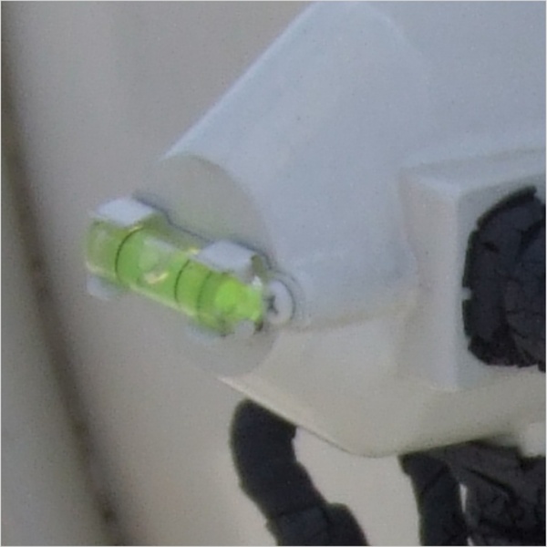

    Tambem devem estar ocorrendos alhuns erros de montagem mecânica quanto ao "GIRO" das antenas ! E tambem oytros fatores que infuenciam em muito o funcionamento desse sistema !
    Ja abordei isso em tópicos meus ! com gráficos desenhos e tudo mais !

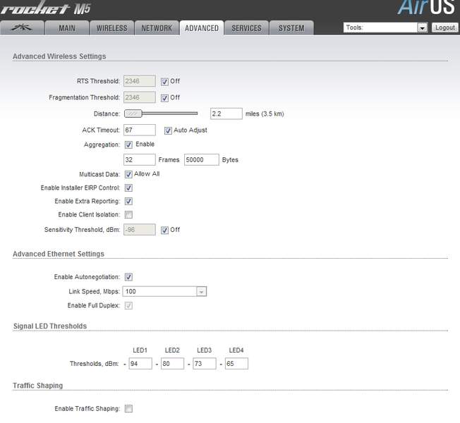

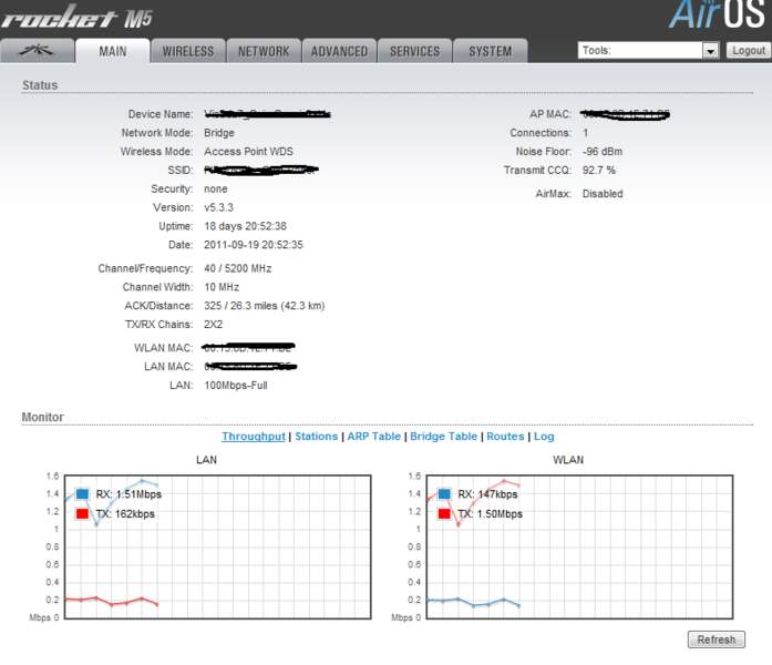

    Posta os prints das configuracoes que voce esta usando.

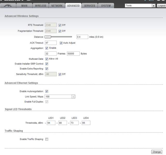

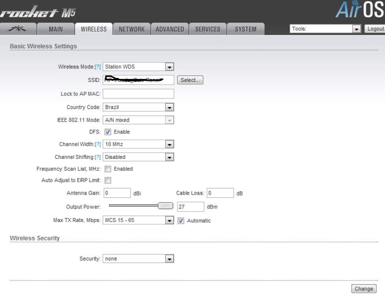

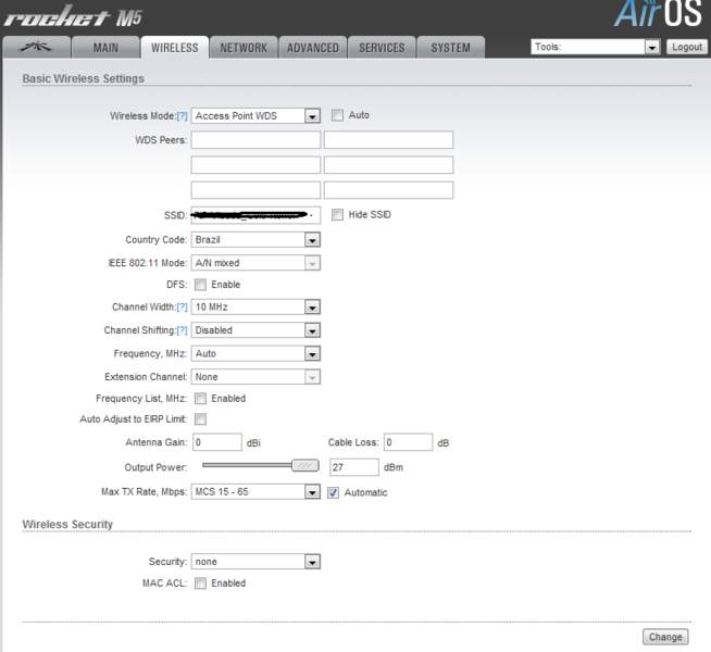

    Aí está as fotos das configurações...
    no nome do arquivo está definido a antena A e a antena B.

    Padrão Re: Amplificador Externo com Rocket M5 é possivel?
    cara tuas configs estao erradas. Olha so teu enlace tem visada limpa??, posta as coordenadas pra vermos, por que pela suas configs a polarizaçao vertical esta com obstrução de sinal e nao esta alinhado suas antenas, pois teve um amigo que fechou um enlace de 89km com uma rocket dish de 34dbi com Throughput 50 mbps, primeira.

    Estão faltando um monte de ajustes nesse seu PTP, tem muita coisa errada nas config's que vc usou !
    Tambem podem ter erros nos ajustes mecânicos das antenas !
    Se precisar ajuda profissional é só me contactar pelo MSN !

    Neuri, la na aba wireless em ganho da antena, sete o ganho, no seu caso 30dbi e tambem o modo ack como esta ai??..nessa distacia desmarque a opcao `no ack mode`.

    Amigo como o Ediekes postou, te dou quase 100% de ser visada em 40 km o sinal deveria ficar em torno de -54 a no maximo -60 dBm se tiver visada total,o seu enlaçe esta em -86 dBm, vc já fez o teste de visada ??
    Posta as coordenadas (pega lá no google Earth) e altura das torres que a gente calcula pra vc, outro detalhe importante la na aba advanced no item distance esta em 3.5 km, esta errado acerte para a distancia correta nos dois lados e veja tb o ack.

    ae está a foto da visada total

    Tbm vi varias coisas erradas nas configurações, como deixar o canal em auto é um erro, escolha um cana entre 5745 e 5825, desative o DSF, ative o Airmax e, ative o no ACK. Imagino que não tenha visada, pois tenho um PTP de 53km com rocket de 30dbi com sina -69 e a qualidade do airmax em 70%, passando 30mgs!!!

    Pelo que vi nao e problema com visada.
