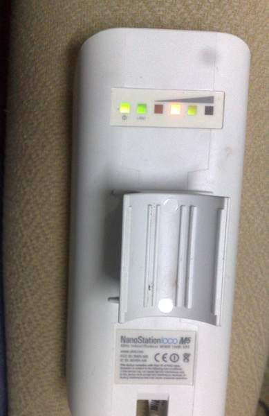

Nome:	         30072012038.jpg
Visualizações:	128
Tamanho: 	19,4 KB
    olá tenho dois equipamentos ubiquiti ke avariaram da mesma maneira em dois cleitnes com grande distancia um do outro. uma loco M5 e uma bridge M5 ligo o POE e so acende estas 4 luzes com na foto alguêm ja teve este problema??
    Padrão Re: Nanoloco m5 como AP - ponto de acesso aos clientes
    é só enviar o firmware via tftp q volta a funcionar normalmente .
    mas via tftp como? como se envia firmware via tftp? é ke kuando ligo o cabo de rede ao PC não faz nada nem sinal de vida dá o PC, é como se nenhum cabo de rede tive-se la ligado
    reseta ele que volta, isso acontece com problema de cabo, desativa a funcao de reset remoto.
