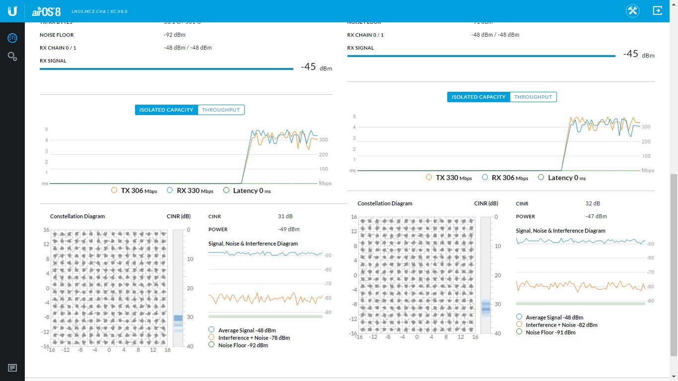

    Padrão Re: Relatos de ptp com rocket ac lite
Nome:	         RocketAC.jpg
Visualizações:	252
Tamanho: 	213,8 KB
    olha ai. uma imagem que vale mais que palavras. O segredo: Firmware versão 8, mudou o comportamento delas da água para o vinho. no mais, cuidado com alinhamento, fresnel, canal, o de sempre. Esse PTP tem 10Km e estou usando as ALGcom de 0.60 blindada
    Interessante aqui tenho usado af5x quando passa dos 130mb.
    Vou pegar um para testar, pois seu custo bem inferior.
    Quantos pps passando ai?
    na casa de 18.000 a 20.000 pps. 180/20mb
