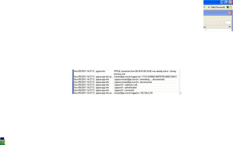

    boa tarde amigos.
    estava tudo funcionando perfeito na autenticação.
    quando todos os clientes começaram a cair com essa mensagem no log mikrotik.
    keepalive timeout esta marcado 100.
    porem continua caindo.
    o que poderia ser esse problema ajuda por favor.

    este cleintes estao via radio? baixe o MTU
    Padrão re: PPPoE already active close
    o cenario é esse aqui
    Basetation+rocket + RB 450g autenticando
    clientes usando nano
    mtu da rb 450g configurado valor em = 1480

    esse problema esta acontecendo com todos?
    ao mesmo tempo?
    nao seria alguem que obteve o usuario e senha e clonou?
    quando um conecta, o outro cai....

    Se todos estão caindo pode ser que tenham clonado seu mac ou dhcp, Verifique quais frequências estão usando na sua área.

    todos não são todos mas uns 6 usuarios estao caindo todos estao com sinal otimos -50 cc1 100%.
    não estao caindo todos ao mesmo tempo.
    quando a dhcp. uso estatico o que gera o ip e pool-pppoe

    A opção de apenas um endereço MAC está selecionada no PPPoE-Server? Se sim pode ser isso.
    esta sim, mas se eu quero apenas um usuario e senha pra logar na seção tem que estar marcado
    Citação Postado originalmente por Fernandojrjr10 Ver Post
    segundo entendi dos comentários do pessoal devido ao MAC duplicado quando tem uma conexão ela derruba a existente, e visse versa.
