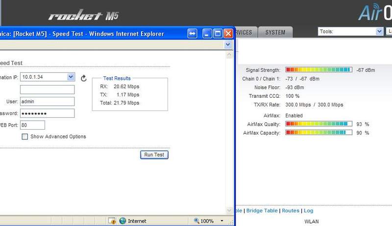

    boa tarde
    estou com problema num ptp com rocket
    18.3 km
    e não quer passar upload
    visada limpinha
    ja troquei canais, testei com airmax e sem, com velocidade fixa e variavel...
    e ate agora nada..
    alguem pode dar alguma dica de algo a mais que posso fazer?
    muito obrigado a todos desde já

    Padrão re: Rocket m5 sem Upload
    Pessoal só p/ incrementar, fiquei ontem até as 10 da noite eo maximo de upload que consegui foi 3Mbps, desabilitando o airmax.
    Por incrivel que parece no mesmo lugar 2 metros a acima tem uma NB de 25dbi que ta passando mais banda que o rocket, mas mesmo assim a banda ta baixa e por isso queremos trocar por rocket.
    Em testes eu baixei o tx power p/ 10 dbi e o sinal de -58 caiu p/ -70 e mesmo assim sem upload.
    Deixamos o canal em alto, ele escolheu canais altos 57XX, escolhi alguns canais dessa faixa e habilitei o list, mesmo assim com ou sem todos os canais não tem up.
    Obs. que o André fez é que os dois rockets são diferentes fisicamente, 1 deles é normal e o outro tem porta usb.
    Ambos com versão 5.3.

    Qual a largura do canal vc ta usando?
    quando colocado em auto, ele pega canal 5620 ou 5745.
    Largura de canal estamos em 40mhz.
    Como temos no local um ptp com Nano Bridge 25dbi, acho que esse deve estar dando ruido no ptp com dish.
    André acho que vamos ter que configurar o ptp com as dish e depois desligar as NB p/ realmente testar.
