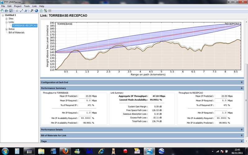

				fernando qual programa esta usando para testar o link!?

				aqui uso mais o linkplanner

				Ele é Free? Você tem como disponibilizar um tempo precioso e montar um tutorial para todos de como usar onde baixar? sei que ja devem ter milhoes desses na internet! mais com certeza você deve ter um caminho mais curto para ajudar o pessoal do forum.

				blza a noite vo postar como usar.
é muito simples de usar.
o programa vc pode baixar aqui e adequar a seu tipo de antena dando as caracteriscas do datasheets

				muito obrigado vou fazer e posto o resultado
